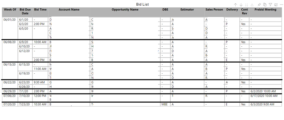

Estoy trabajando a través de la creación de un informe para una lista de ofertas, y se me pidió que mostrara una separación por semana. Actualmente lo tengo en una matriz como se ve en la imagen de abajo.Bid List Help.PNG
He cubierto parte del texto, pero todos ellos son sólo texto. El problema aquí es que el informe actual se ve así sin las cajas blancas y las líneas negras gruesas. He puesto las líneas negras gruesas en su lugar para mostrar cómo quiero que se vea, con una clara seperación entre cada semana (significado por la columna "Semana de", columna 1).
¿Hay alguna manera dentro de Power BI de que pueda dividirla en función de ese campo? Ya sea una división completa o simplemente una línea gruesa, sólo quiero algo allí que muestre claramente la división entre una semana y la siguiente.

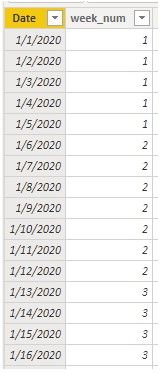

1. Cree una tabla de fechas con la columna de la semana.
Date = ADDCOLUMNS(CALENDAR("2020/1/1","2020/12/1"),"week_num",WEEKNUM([Date],2))

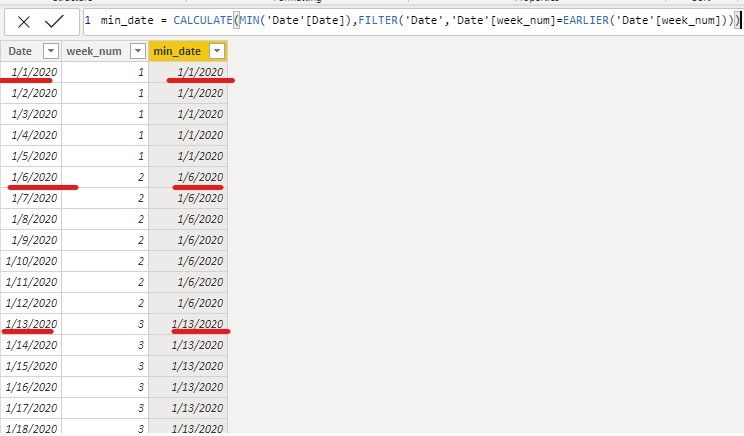

2. Luego podemos crear una columna de cálculo para obtener la fecha mínima en cada semana.
min_date = CALCULATE(MIN('Date'[Date]),FILTER('Date','Date'[week_num]=EARLIER('Date'[week_num])))

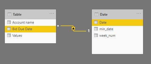

3. Y necesitamos crear una relación entre la tabla y la tabla de fechas basada en la fecha.

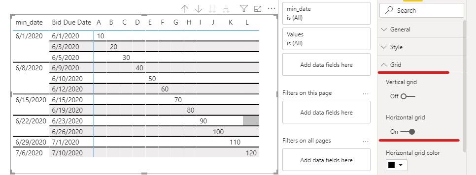

4. Por fin podemos crear una tabla de matriz como esta, y agregar una cuadrícula horizontal.
Lo sentimos por eso no se puede establecer como una línea gruesa que sólo divide la fila de la semana en la actualidad.
Si no cumple con sus requisitos, ¿podría mostrar el resultado esperado exacto basado en la tabla que hemos compartido?

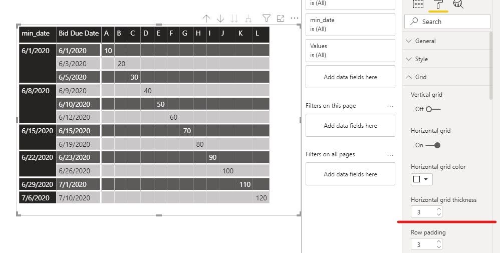

Hola @shanerolle ,
Lo sentimos por que Power BI aún no tiene una manera de distinguir entre semanas y días.
Pero puedes referirte de las siguientes maneras,
Cambie el estilo visual Tabla a Contraste de filas alternas y aumente el grosor de la cuadrícula horizontal.
El resultado como este,
Si tiene alguna pregunta, por favor pregunte aquí y trataremos de resolverlo.
BTW, pbix como adjunto.
