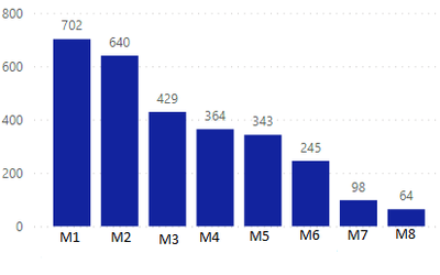

Tengo los siguientes datos resumidos en un graoh:
El gráfico muestra cuántas piezas se produjeron en cada máquina.
Para las piezas que se producen, se empaquetan en bodegones. Diferentes máquinas tienen cantidades de piezas que se pueden empacar en un alambique.
Por ejemplo, las máquinas 0, 1, 3 y 4 tienen 24 piezas empaquetadas en una sola quieta. La máquina 3 tiene 12 piezas empaquetadas en 1 quietaje. MAchine 2 tiene 15 piezas empaquetadas en una sola quietage. MAchine 9 tiene 32 piezas empaquetadas en una sola quieta.
Necesito ver este gráfico como es, por máquina, pero por el número de fotogramas envasados, nt piezas producidas. Obviamente, si todos tuvieran 24 piezas por máquina podría hacer una división simple. Pero, ¿cómo hago esta división cuando diferentes máquinas tienen un número de división diferente?
