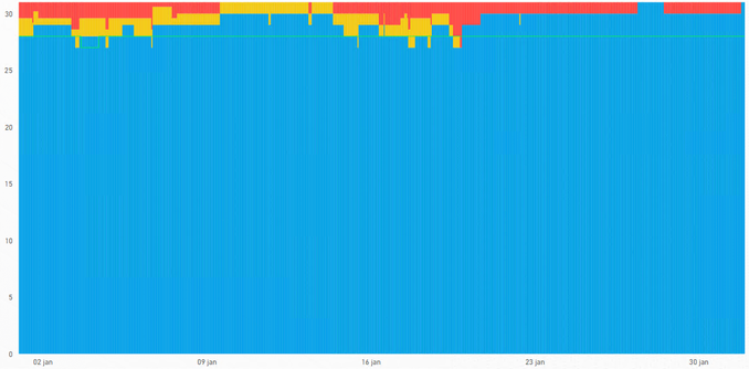

Utilizando estos datos, he creado medidas que:
  • contar el número de objetos que estaban disponibles en una determinada hora "entera" (AZUL)
  • contar el número de objetos que no estaban disponibles en una determinada hora "entera", pero categorizados en:
    • no hay razón para la falta de disponibilidad (RED)
    • con motivo de indisponibilidad (AMARILLO)
En la captura de pantalla a continuación, puede ver cómo se ve esto, la delgada línea verde es la disponibilidad mínima:
Mi tarea ahora era crear una tarjeta-visual con el número único de días que la parte roja del gráfico cruza la línea verde (al menos una vez por día contado). En el ejemplo anterior, esto debería ser '1'.

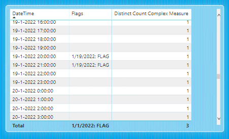

Cuando creo una tabla con el DateTime del calendario (utilizado en el gráfico anterior) y esta nueva medida 'Banderas', obtengo:
Bueno, eso es genial, pensé: ¡casi allí! ¡Solo necesito contar cuántos valores distintos hay en 'Banderas'!
Ahora, cuando aplico su solución, obtengo:
No tengo ni idea de dónde viene el '3'. En otros casos con muchas banderas, su medida me da '23' en lugar de '16', o '28' en lugar de '18'.

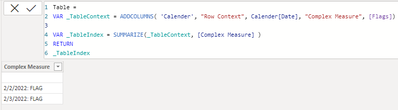

Modifico la fórmula así:
Count =
VAR _TableContext =
    ADDCOLUMNS (
        'Calender',
        "Row Context", Calender[Date],
        "Complex Measure", [Flags]
VAR _TableIndex =
    SUMMARIZE ( _TableContext, [Complex Measure] )
VAR _Result =
    COUNTX (
        FILTER ( _TableIndex, [Complex Measure] <> BLANK () ),
        [Complex Measure]
    _Result

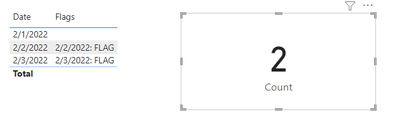

Obtenga el resultado correcto.
Adjunto mi muestra a continuación como referencia.
Equipo de apoyo a la comunidad _ kalyj
Hola @v-kalyj-msft, parece que tu sugerencia alsmos hizo el truco..
Copié y pegué su fórmula y la misma tabla ahora muestra:
¿Alguna idea de por qué está sucediendo esto?
@zudar ,
Como dijiste, quieres presentar el resultado en una tarjeta-visual, obtendrá el resultado correcto 2 en una tarjeta visual.

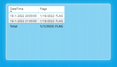

@v-kalyj-msft,
Como puede ver en la tabla, la tarjeta-visual solo debe devolver un valor distinto de 'Flags': 19/01/2022: FLAG. El resultado correcto debe ser '1' y no '2'.
