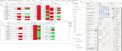

Tengo este requisito para mostrar diferentes medidas en un objeto visual de matriz.
Puse todas las medidas y en los Valores y reduje el ancho de la columna y creé como se muestra a continuación. El formato condicional es el culpable de crear perturbaciones. ¿Hay alguna otra forma de hacerlo? ¿O hay alguna manera de agregar el formato solo para columnas específicas?

Encuentre la explicación detallada aquí.
Quiero mostrar diferentes medidas en diferentes categorías y formato condicional en las medidas de ventas y cantidad basadas en algunas reglas, como en esta imagen.
Ex:
VentasParaConsumidor, Ventas, Beneficio para la categoría Muebles
SalesForConsumer, Ventas, Cantidad para la categoría Suministros de oficina
Ventas, Ganancias, Cantidad para la categoría Tecnología.
No estoy seguro de que esto sea posible.
Disminuí el ancho de los compases no necesarios, pero el formato condicional crea algunas molestias.

@Manish1198 ,
Para ello, debe crear una tabla separada con los nombres de categoría y medida:
La columna de pedido es para establecer el orden en el que desea tener las medidas.
Ahora agregue las siguientes dos medidas:
Values = CALCULATE( SWITCH(SELECTEDVALUE('Marix Visualization'[Order]),
               1, [SalesForConsumer],
               2, SUM(Orders[Sales]),
               3, SUM(Orders[Profit]),
               4, SUM(Orders[Quantity])),
         Orders[Category] in VALUES('Marix Visualization'[Category]))
Formatting = SWITCH(
    TRUE(),
    SELECTEDVALUE('Marix Visualization'[Order]) = 2 && [SalesForConsumer] < 5000 , 0,
    SELECTEDVALUE('Marix Visualization'[Order]) = 2 && [SalesForConsumer] >= 5000 , 1,
    SELECTEDVALUE('Marix Visualization'[Order]) = 4 && [SalesForConsumer] < 10 , 0,
    SELECTEDVALUE('Marix Visualization'[Order]) = 4 && [SalesForConsumer] >= 10 , 1)
Ahora cree su matriz con la Categoría y la Medida en las columnas y coloque la medida Valores en las medidas.
Utilice el formato condicional con una regla para la medida de unión de forma:
Ver archivo adjunto.
