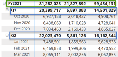

Diferente color de fondo para el subtotal
Hola, ¿es posible tener un color de fondo diferente para el subtotal del año fiscal y el trimestre?

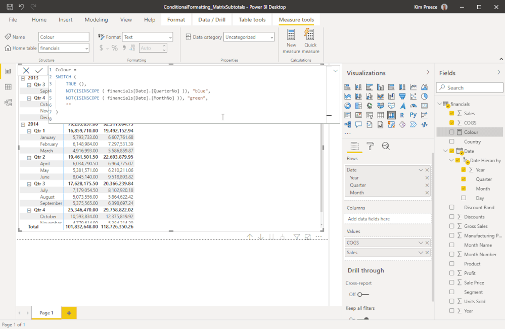

No todo el camino hasta las etiquetas, pero como @amitchandak ha señalado, puede hacerlo en los valores.
Si no desea que dependa de ningún valor de medida según @amitchandak solución, puede hacerlo así ...
Cree una medida (cambie la tabla y la referencia del campo para que coincidan con sus datos).
Colour =
SWITCH (
    TRUE (),
    ISINSCOPE ( financials[Date].[QuarterNo] ), "Red",
    ISINSCOPE ( financials[Date].[MonthNo] ), "Green",
Vea gif a continuación y PBIX adjunto.
Espero que esto ayude.

@PBI_newuser , Crear una medida de color y usar isinscope para colorear
Interruptor ( True() ,
not(isinscope(Date[Month])) && [Medida] <= 10000, "Rojo",
not(isinscope(Date[Month])) && [Medida] >= 10000, "verde",
(isinscope(Fecha[Mes])) && [Medida] >= 1000, "verde",
Añadir otro
"Rojo"
Y nosotros que es formato condicional usando la opción de valor de campo, y debe ser tanto para el valor como para el total
