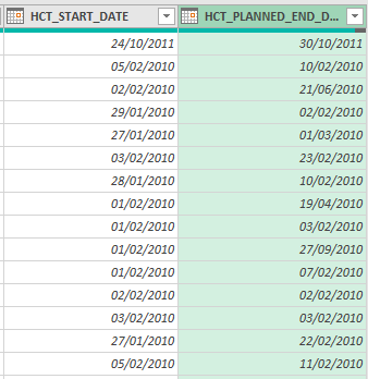

Estoy tratando de plantear un informe simple que muestra el número de semanas entre dos fechas, no he sido capaz de encontrar cómo hacerlo, ¿podría alguien por favor ayudar.
Sólo una tercera columna que muestra el número de semanas con 1 como mínimo es todo lo que necesito.

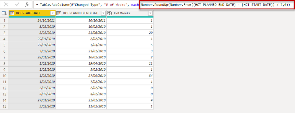

FrankAT
Hola @T_Francis
puede hacerlo dentro de Power Query de la siguiente manera:
// Table
    Source = Table.FromRows(Json.Document(Binary.Decompress(Binary.FromText("dZBRCsAgDEPv4rfQtHVzO4t4/2usCs4q+BmeaRJLCZKIQQLmEIPiFzWWgIsgTcKYgSE6E8eECfdk8hJ4MPews+yZ+dTdVH9TV9/jfHsX9j0tPB0Y9Oxrxd6TL5+3b/uWDVvesl023/LXM7zWDw==", BinaryEncoding.Base64), Compression.Deflate)), let _t = ((type nullable text) meta [Serialized.Text = true]) in type table [#"HCT START DATE" = _t, #"HCT PLANNED END DATE" = _t]),
    #"Changed Type" = Table.TransformColumnTypes(Source,{{"HCT START DATE", type date}, {"HCT PLANNED END DATE", type date}}),
    #"Added Custom" = Table.AddColumn(#"Changed Type", "# of Weeks", each Number.RoundUp(Number.From([HCT PLANNED END DATE] - [HCT START DATE]) / 7,0)),
    #"Changed Type1" = Table.TransformColumnTypes(#"Added Custom",{{"# of Weeks", Int64.Type}})
    #"Changed Type1"
Saludos FrankAT

Gracias por responder, pero de esta manera envía un mensaje de error.
