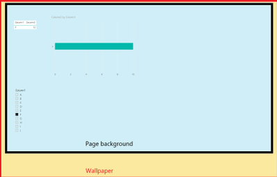

¿Alguien puede explicarme la diferencia clave entre el fondo de página y el fondo de pantalla en Power BI deskop? y un par de escenarios ¿qué característica se puede utilizar cuando?

El alcance de su trabajo es diferente. Fondo de pantalla es más grande que el fondo de página (En otras palabras, fondo de pantalla podría contener fondo de página). El fondo de pantalla funciona en el área de visualización (el rojo) y el fondo de la página funciona en el área visual (el negro). Puede establecer transparencia para mostrarlos al mismo tiempo.
