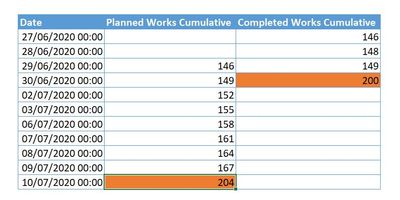

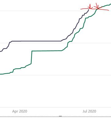

Tengo dos medidas trazadas en un gráfico de líneas contra el tiempo:
Obras planificadas acumulativas:(Me da un recuento acumulado de filas donde se rellena la columna Obras planificadas (columna de fecha)
Obras completadas acumulativas:(Me da un recuento acumulado de filas donde se rellena la columna Obras completadas (columna de fecha))
La medida de las obras terminadas calcula las obras terminadas hasta finales del mes pasado (200 a finales de junio, por ejemplo).
La medida de obras planificadas está hasta el final del proyecto.
Necesito evitar dinámicamente cuántos días por delante o detrás de 'Obras planificadas' es de las 'Obras completadas'. En el ejemplo actual, las obras terminadas son 200 a finales del mes pasado (junio) y las obras planificadas son > 200 el 10 de julio (diferencia de 10 días), por lo que la medida debe mostrarse 10 días como resultado.
Su ayuda es apreciada.

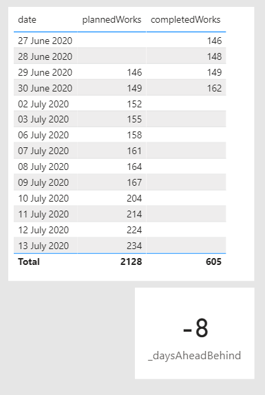

Hola @CaveOfWonders ,
Intente crear esta medida:
_daysAheadBehind =
DATEDIFF(
    CALCULATE(
        FIRSTNONBLANKVALUE(aTable[plannedWorks], MAX(aTable[date])),
        FILTER(
            aTable,
            aTable[plannedWorks] >= MAX(aTable[completedWorks])
    LASTNONBLANKVALUE(aTable[completedWorks], MAX(aTable[date])),
    DAY
Esto me da la siguiente salida:
He editado mi respuesta inicial para reflejar con mayor precisión sus requisitos.
¿Pueden las obras terminadas superar alguna vez las obras planificadas? Si es así, esto necesita más trabajo.

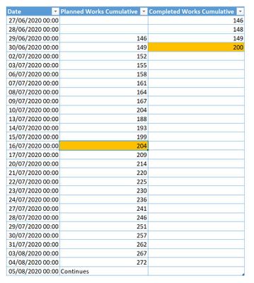

Hola,
Gracias por la rápida respuesta.
El último valor no en blanco para las obras planificadas está hacia finales de 2021 y tiene un valor de 1000+. La tabla de datos que proporcioné fue tal vez un poco engañosa: Aquí hay una representación un poco más precisa de lo que está pasando; con esto en mente, no creo que LASTNONBLANK funcione. También estas dos columnas son medidas y no tablas, sin embargo, si funcionaba probablemente habría creado columnas calculadas para que funcione.
Lo sentimos, acabo de ver su respuesta actualizada, permítanme echar un vistazo y volver a usted; gracias 🙂
Gracias,
Funcionó 🙂
