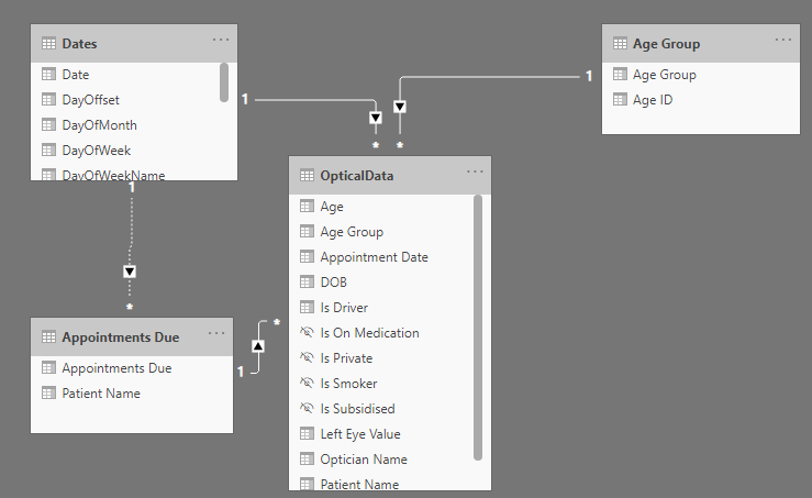

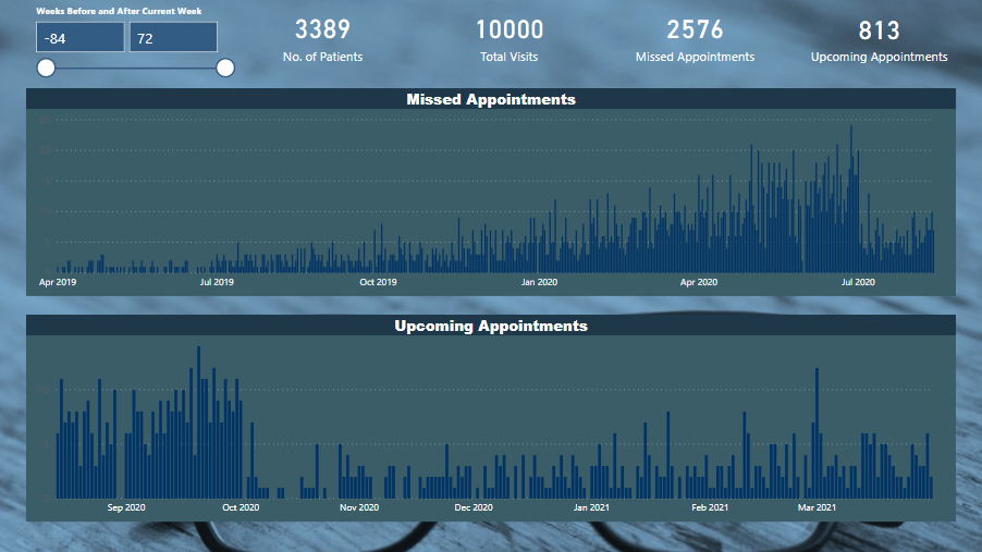

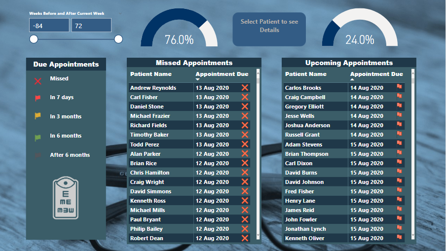

Es una gran idea tener estos desafíos, lo que permite poner a prueba las habilidades de PBI en diferentes escenarios de la vida real. Estoy contento con la extensión de plazo, ya que solo tengo fines de semana y pocas horas en las noches de lunes a viernes.
Los recursos de ADN fueron muy útiles en la creación del informe: utilicé un generador de color, formateador DAX y una función de tabla de fechas. Sin embargo, hice que la fecha de inicio y finalización sea dinámica, teniendo en cuenta que Optical Manager tendrá más datos en el futuro. Se permitió un año más para presentar próximas citas.
La edad se calculó en Power Query y se volverá a calcular cada vez que se actualice el informe.
Pensé que los valores smoker, Driver, Private y Subsidised pueden cambiar con el tiempo. Por esa razón, utilicé una medida que devolvía el valor relevante para la última fecha de cita
El desafío para mí fue cómo mostrar las próximas citas perdidas y futuras en un objeto visual. Inicialmente creé una medida, pero solo podía usarla en la tabla Detalles del paciente. Por último, decidí tener una tabla calculada y una relación activa con una tabla de hechos y una relación inactiva con una tabla de fechas
Lo ideal es que quisiera tener un filtro de nombre en la página Detalles del paciente y un botón de perforación en la página Citas que permite profundizar en los detalles. Sin embargo, sólo podría tener el botón o el filtro. Fui por el botón.
