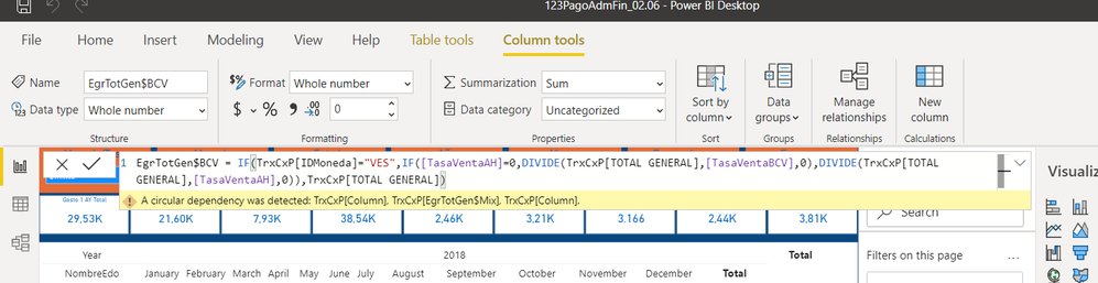

Creé una columna calculada con un código simple, como se indica a continuación
EgrTotGen$Mix ?
SI (
TrxCxP[IDMoneda] á "VES",
SI (
[TasaVentaAH] 0,
DIVIDE ( TrxCxP[TOTAL GENERAL], [TasaMix], 0 ),
DIVIDE ( TrxCxP[TOTAL GENERAL], [TasaVentaAH], 0 )
Cuando intento crear otra columna calculada exactamente como la anterior, pero usando otra tabla de tasas, obtengo el error Dependencia circular.
EgrTotGen$BCV ?
SI (
SI (
[TasaVentaAH] 0,
DIVIDE ( TrxCxP[TOTAL GENERAL], [TasaVentaBCV], 0 ),
Crear columna calculada para uno
& Para otro crear medida.
o crear medida en lugar de columna calculada
edhans
Es un tema complejo.
  • WEn se utiliza una medida en otra medida (su [TasaVentaAH] ) se envuelve en un CALCULATE implícito.
  • CALCULATE quita todos los filtros y, a continuación, vuelve a aplicar los filtros para el contexto de fila, por lo que crea un filtro para cada columna de la tabla cuando se utiliza en una columna Calculado.
  • A continuación, utilice CALCULATE (explícita o implícitamente) en otra columna.
  • A continuación, la primera columna que creó ahora hace referencia a la 2a, y la 2a hace referencia a la primera.
  • Auge. Referencia circular.
Hay excepciones a esto, pero se vuelve aún más esotérico en cómo Power BI puede encontrar un campo único y no puede hacerlo manualmente en Power BI en absoluto. Puede en SSAS y curiosamente, Power PivotPower Pivot de Excel.
En resumen, esta es una de las muchas razones para no usar columnas calculadas. Utilice medidas en su lugar.
En general, intente evitar columnas calculadas. Hay momentos para usarlos, pero es raro. Normalmente se prefiere obtener datos del sistema de origen, crear columnas en Power Query o Medidas DAX a las columnas calculadas. Vea estas referencias:
Columnas calculadas frente a medidas en DAX
Columnas y medidas calculadas en DAX
Diferencias de almacenamiento entre columnas calculadas y tablas calculadas
Creación de una tabla de fechas dinámica en Power Query
MCSA: BI Reporting
Gracias, amigo. Usted me dio la solución mencionando que el problema era a mi medida [TasaVentaAH]. He sustituido la medida por una columna y ya el modelo está funcionando. De cualquier manera me queda claro que debo estudiar mucho sobre el tema. Saludos.
