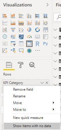

A continuación, filtre por 0 y en blanco
si es necesario habilitar esta opción en el elemento - Mostrar elemento sin datos
