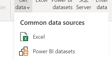

Estoy experimentando un problema extraño al conectar un conjunto de datos powerBI para crear un informe.
Puedo ver los datos de todas las tablas a partir del año 2013 a 2021 en el conjunto de datos powerBI, pero cuando lo conecto para crear un informe, solo muestra los datos a partir de 2018.

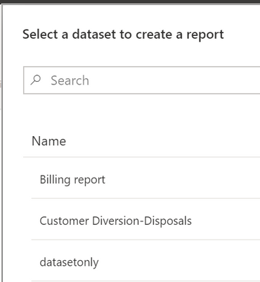

Estoy usando el escritorio de PowerBi para crear un informe.
Puedo ver los datos (de 2013 a 2021) en el conjunto de datos principal -"datasetonly" que estoy usando para conectar y crear informe en el escritorio de PowerBi.
Después de conectarme a este "datasetonly" puedo ver los datos 2018 en adelante.

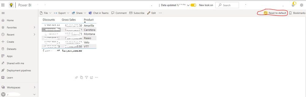

Por favor, intente seleccionar"Restablecer a predeterminado"en laesquina derecha de la página y compruebe si puede ver los datos "completos" de Power BI Desktop:
volver a la configuración predeterminada
Hola @yingyinr ya lo he hecho 🙂
No @chavanr,
Gracias por su respuesta. ¿Así que está funcionando o no ahora? ¿Puede ver los mismos datos completos con el de Power BI Desktop?
Hola @yingyinr no, todavía no puedo ver los datos.

extraño, intenta hacer un nuevo informe sobre el servicio en línea utilizando el conjunto de datos en lugar del escritorio power bi, también compruebe su relantionship de tabla que podría causar algunos datos no ser visibles, pero tal vez no esa causa de que usted describe que está sucediendo, puede compartir algunas fotos de sus conjuntos de datos información, configuración, etc. cuando se utiliza la conección similar a bi conjunto de datos , vs cómo parecen en el pbix principal de ese conjunto de datos. para ver si puede ver algo allí.
Hay @StefanoGrimaldi
