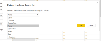

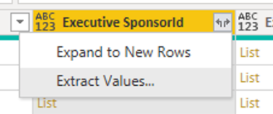

      cuando selecciono las flechas dobles solo me permite extraer valores.

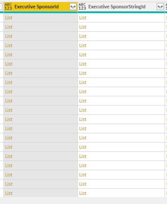

      Y hay dos columnas que representan este campo.

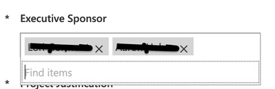

      Así es como se ve el campo/búsqueda en SharePoint (puede haber uno o más empleados en esta categoría:
  • @Jbro Genial, por lo que esto significa que pueden seleccionar varios empleados. Elegiría la expansión a nuevas filas, pero dependiendo de la información que contenga esta tabla y las relaciones que tenga con otras tablas, es posible que primero deba hacer referencia a la consulta y expandir en una nueva consulta y crear una relación.
