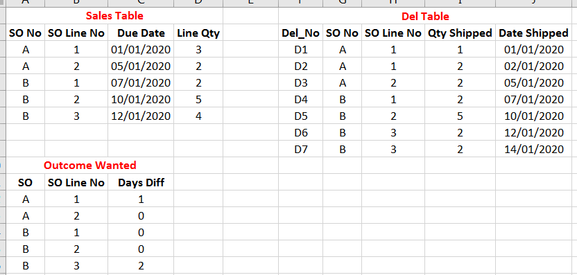

Estoy luchando para obtener el número de días de calender entre dos fechas utilizando la función datediff con agregación. He hecho algo similar en el pasado, pero las tablas tenían una a muchas relaciones (https://community.powerbi.com/t5/Desktop/Enquiry-Response-Time-using-Datediff-where-the-Dates-are-in...). Se adjuntan algunos datos de ejemplo.
Estoy tratando de calcular qué tan tarde o temprano se entregó una línea SO. Si una línea SO se entregó en dos lotes diferentes, es decir, no se entregó en su totalidad, entonces estamos utilizando la última fecha para el cálculo como se puede ver para SO A y Línea 1.
Gracias por tu ayuda!!!

No se puede crear una clave compuesta con [So No] & [So Line No] ?

Hola @Greg_Deckler Gracias por su rápida respuesta. Lo intenté, pero SO No es una cadena y SO Line es un número entero. Recibo un error. El SO NO no siempre es un número, pero podría tener caracteres, por lo tanto no puedo cambiarlo a un número.
No estoy seguro de cuál es el problema @HabibAdil he adjuntado un archivo de ejemplo donde concatenar una columna de texto y una columna numérica.
