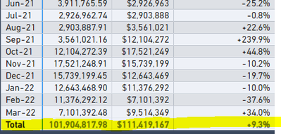

Actualmente tengo medidas calculadas por DAX que son simplemente:
Expenses = SUM('Table'[Value])
Expenses Last Month =
CALCULATE(
  [Expenses],PARALLELPERIOD(Expenses[Date],-1,MONTH)
Cuando muestro esto en un visual de Matrix: mes, gastos el mes pasado, gastos, cambio vs último mes. Obtengo lo siguiente
Pregunta:
¿Cómo modifico mis fórmulas DAX para que el Total muestre los números del último mes (es decir, Mar-22)?

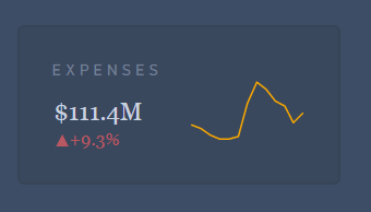

Gracias @jsaunders_zero9, quiero que las medidas calculadas sean lo suficientemente versátiles como para poder usar la misma medida calculada en, por ejemplo, un visual de tarjeta, y hacer que muestre los números del último mes en el Panel mensual.
Actualmente, la imagen de la tarjeta a continuación muestra el total y no los números del último mes, es decir, el 22 de marzo.
Así que idealmente hay una manera de que pueda tener el Total para mostrar los números del último mes. para que pueda usar las medidas calculadas en varias imágenes.
Espero que eso aclare.
Gracias por su ayuda..
