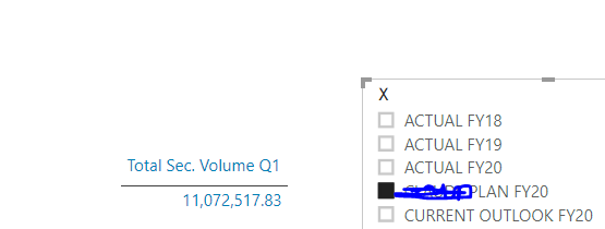

La salida por separado:
output.PNGpero si pongo esto en la tabla inicial, como arriba, muestra 0:

Así que no estoy seguro de por qué la fórmula no se está recogiendo, ya que independiente funciona.
¿No estás seguro de si tiene sentido?
