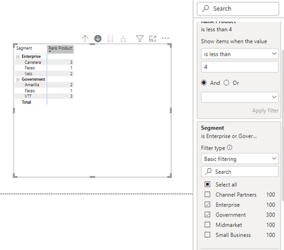

Hola, tengo dashboard, es conexión de consulta directa, en la base de datos de prueba, tengo 45 millones de filas, creo una medida para encontrar top 10, cuando acabo de filtrar informe, carga menos datos, esta medida funcionará bien, cuando limpie este filtro, cargue todos los top 10 relacionados, este informe mostrará datos con error, y algunos filtros no funcionarán, No estoy seguro de este DAX relacionado, o datos de consulta de Power bi Direct relacionados limitados, si alguien tiene una buena sugerencia, hágamelo saber, Gracias. los primeros datos de la imagen están bien, y solo tengo "AA" relacionado con el top 10, la segunda imagen, cuando elimino el filtro "AA", trato de mostrar todos los datos relacionados, luego clasifico y filtro por 11 no funcionan, y al mismo tiempo, los datos no muestran el resumen, algunos datos faltan en este informe.

Gracias, tiene razón, nuestro informe tiene una configuración predeterminada para la conexión de consulta directa, después de cambiar esta configuración, ahora todo funciona,
¿Qué es la medida RANK?
el rango es similar a este patten, el modelo de datos no es una relación, solo una tabla grande
