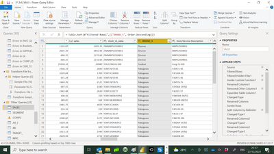

No puedo hacer la columna de combinación en PQ, porque el campo de abajo no aparece en PQ.

No puedo abrir su archivo, ya que mi PBI es una versión anterior.
Por cierto, trato de usar PQ para mi problema es la columna 2 que quería fusionar. una de las columnas no aparece en PQ, debido a que es una expresión :-

Otra columna aparece en PQ, nombre de campo BRAND_5
¿Puedo saber cuál es el trabajo alrededor?
