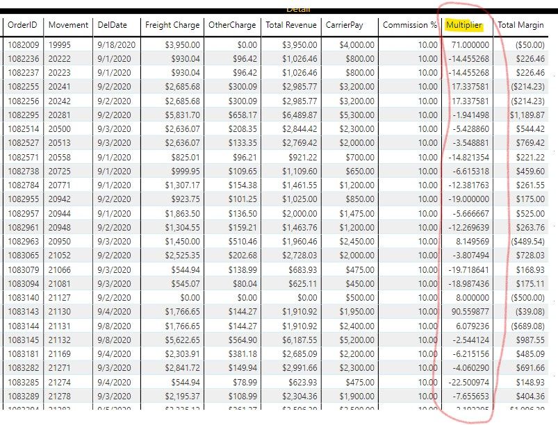

El problema con el que me estoy encontrando es que necesito tomar ese multiplicador mensual y aplicarlo a cada pedido diario. Lo que está sucediendo es que cuando agredo la medida "Multiplicador" al objeto visual de la tabla, realiza ese cálculo usando los detalles de cada orden específico para venir con el multiplicador en lugar de usar el valor de un multiplicador durante todo el mes.
Lo que necesito en esta columna es el único número de multiplicador mensual que sería .92 en este caso. Entonces necesito ser capaz de crear otros cálculos usando este mismo, valor único.

Hola Rico,
Aquí está la medida:
Multiplicador de costos de asientos - DIVIDE(SUM(BrokerData[Gross Margin]) - SUM(Salespeople[Seat Cost]), SUM(BrokerData[Gross Margin]))
Tengo un campo de fecha llamado "DelDate" en la tabla "BrokerData".
Después de leer acerca de la función ALL que sugirió y mirando los ejemplos, intenté:
Multiplicador de costos de asiento : CALCULATE(DIVIDE(SUM(BrokerData[Gross Margin]) - SUM(Salespeople[Seat Cost]), SUM(BrokerData[Gross Margin])), ALL(BrokerData[DelDate]))
y funcionó perfectamente! Exactamente lo que estaba buscando.
Tan simple, pero no creo que lo hubiera descubierto sin tu sugerencia.
¡Muchas gracias!
