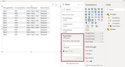

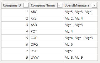

Basándome en su descripton, creé datos para reproducir su escenario. El archivo pbix se adjunta al final.
director:
Empresa:
Puede crear una medida como se indica a continuación.
Result Status =
IF(
    CONTAINSSTRINGEXACT(MAX(Company[BoardManagers]),MAX(Manager[ManagerName]))&&MAX(Manager[Status])="Resigned",
    "Resigned",
    "Active"
Resultado:
Allan

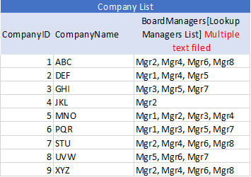

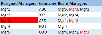

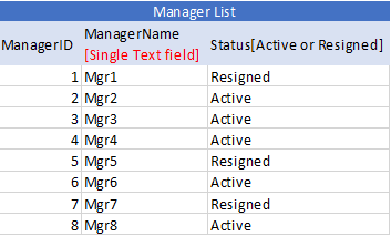

Estimado Cliente, Gracias por sus esfuerzos, copio la captura de pantalla según sea necesario:
¿Puede sugerir la relación aquí, ya que no estoy seguro acerca de la relación b / w estos dos archivos? Idealmente debería ser 'Lista de empresas'[BoardManagers] y 'Manager List'[ManagerName], pero creo que es una discordancia de tipo de datos aquí b/w de varios campos de texto y un solo campo de texto.
La salida esperada es enumerar todos los Administradores (Resignados) solamente, una vez que hagamos clic en cualquier Administrador (Resignado), las dos columnas siguientes deben enumerar el NombreDeEquipo y el NombreDeDeEquipo, por ejemplo, si hacemos clic en Mgr7, debe enumerar la Empresa y ManagerName en la siguiente columna

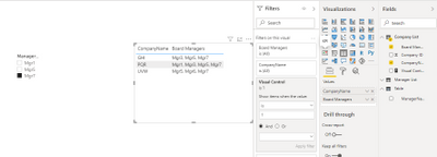

Hola, @laiksayy3
Me gustaría sugerirle que cree una tabla calculada y una medida como se muestra a continuación. No hay ninguna relación entre tablas. El archivo pbix se adjunta al final.
Tabla calculada:
Table =
CALCULATETABLE(
    DISTINCT('Manager List'[ManagerName]),
    FILTER(
        ALL('Manager List'),
        [Status]="Resigned"
Medida:
Visual Control =
var c =
COUNTROWS(
    FILTER(
        DISTINCT('Table'[ManagerName]),
        CONTAINSSTRINGEXACT(MAX('Company List'[Board Managers]),[ManagerName])
)+0
return
IF(
    c>0,
    1,0
A continuación, debe colocar la medida en el filtro de nivel visual y usar 'ManagerName' de 'Table' para filtrar el resultado.

¿Puede proporcionar una captura de pantalla para mostrar el resultado que desea lograr?
Gracias Davis por su respuesta.
Adjunto es una captura de pantalla, espero que lo deja claro, por favor hágamelo saber si necesita saber más información.
