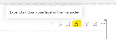

Al colocar dos campos en Eje, se forma una estructura jerárquica. En el nivel superior, solo puede ver los datos que se muestran después de resumirse con el nombre de la categoría .
Si desea ver el siguiente nivel de datos, debe utilizar la función de expansión en la esquina superior derecha del objeto visual .
