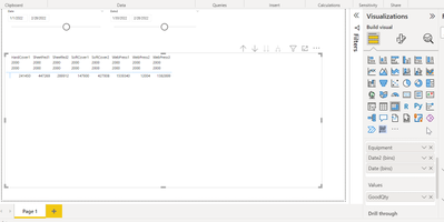

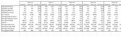

Soy realmente nuevo en PowerBI y se me ha pedido que vuelva a crear una hoja de Excel en PowerBi, y tengo problemas con el formato. Quiero crear una matriz que compare múltiples métricas de fabricación de dos períodos de tiempo para una lista de equipos. Mira a continuación la captura de pantalla del excel para una mejor idea.
Tengo cada una de las métricas como medida, pero estoy luchando para crear la columna Línea base, Febrero y Ganancia/Pérdida. Idealmente, podría tener dos segmentaciones de datos por encima de la visualización para que las fechas de línea de base y febrero pudieran personalizarse fácilmente. (En ese momento no lo llamaría febrero, mi jefe acaba de escribir eso para el caso de demostración)

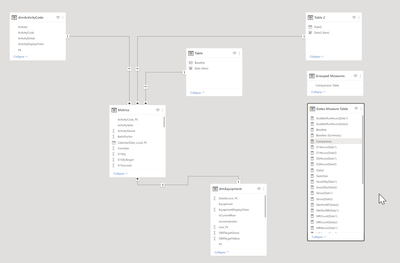

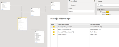

He leído todo lo que puedo encontrar y he creado una tabla de fecha y fecha2 con las relaciones apropiadas (creo), pero no puedo apilarlas una al lado de la otra como encabezados para mis columnas, así que ahora estoy atascado. Los encabezados también se llaman "2000" porque convertí las fechas en contenedores de 100 años para que solo aparecieran una vez. Creo que esto no es lo correcto... Además, hasta ahora solo he agregado una buena cantidad como mi valor solo para tratar de que funcione, pero luego agregaré el resto de mis métricas. He incluido mi mesa de relaciones y dónde estoy actualmente, ¡y cualquier ayuda sería muy apreciada!

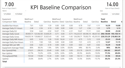

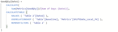

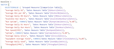

Gracias por su ayuda. ¡Con algunas ediciones obtuve lo que necesitaba! Estaba recibiendo algunos errores al usar la relación de fechas que configuramos anteriormente, así que cambié ambas tablas de fechas para que se relacionaran directamente con mi tabla métrica. Luego tuve que cambiar la forma en que definí Date1 para acomodar esto. Por último, debido a algunas necesidades de formato, cambié la columna Pérdida de ganancia para usar también la función SWITCH. No puedo cargar mi base de datos en el foro de la comunidad (aunque muchas gracias por hacerlo fue muy útil), así que incluiré tantas capturas de pantalla como pueda a continuación. ¡¡Gracias!!
¡Espero que esto ayude a las personas en el futuro!
Callan

Parece que desea calcular dinámicamente el valor de dos períodos.
Si es así, puede crear una relación inactiva entre las tablas de calendario.
Luego puede filtrar los datos de 'Table2' en lugar de 'Table' por USERELATIONSHIP y REMOVEFILTERS.
Consulte mi archivo .pbix de muestra adjunto para obtener más detalles.
Muestra:
Sales1 = [Total_Sales]
Sales2 =
    [Total_Sales],
    CALCULATETABLE (
        VALUES ( 'Date1'[Date] ),
        USERELATIONSHIP ( 'Date1'[Date], Date2[Date] ),
        REMOVEFILTERS ( 'Date1'[Date] )
Gain/loss = [Sales1]-[Sales2]
Si no hay relación entre su tabla de hechos y las tablas de calendario, puede probar la función 'TREATAS'.

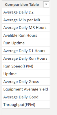

Para que varias medidas sean filas, primero debe ingresar una nueva tabla que contenga todos los nombres de sus medidas.
Luego agregue nuevas medidas como se muestra a continuación para reemplazar mi meause original.
Measure(Date1) =
SWITCH (
    SELECTEDVALUE ( 'Table'[Measure row name] ),
    "Measure1_Total", MeasureTable[Total_Sales(Date1)],
    "Measure2_Average", MeasureTable[Average_Sales(Date1)],
    "Measure3_Max", MeasureTable[Max_Sales(Date1)]
Measure(Date2) =
SWITCH (
    "Measure1_Total", MeasureTable[Total_Sales(Date2)],
    "Measure2_Average", MeasureTable[Average_Sales(Date2)],
    "Measure3_Max", MeasureTable[Max_Sales(Date2)]
Gain/loss = MeasureTable[Measure(Date1)]-MeasureTable[Measure(Date2)]
Callan
