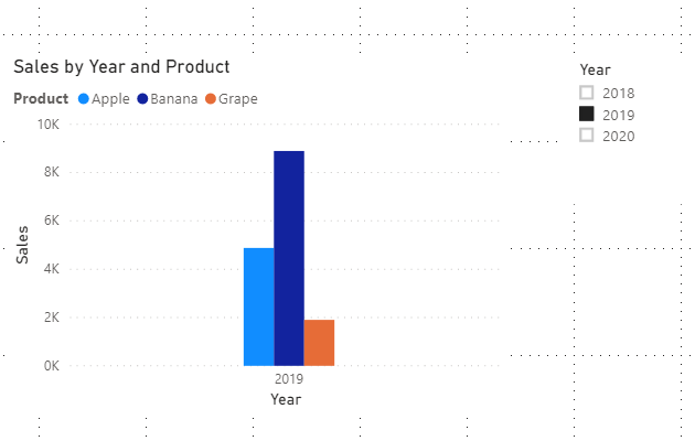

Por favor, pruebe esta medida:
Measure = IF(MAX('Table'[Year])=SELECTEDVALUE('Calendar'[Year]),1,0)
A continuación, aplique esta medida a los objetos visuales estableciendo la medida 1.
El resultado muestra:
Vea mi archivo pbix adjunto.
