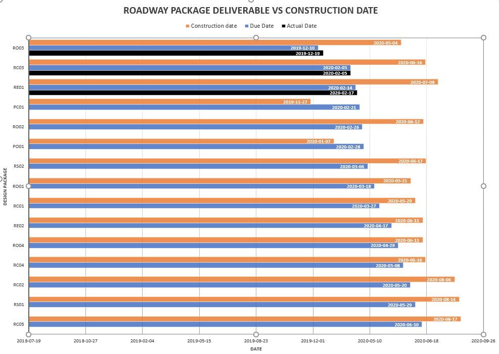

Estoy intentando recrear un objeto visual que sea similar a uno que se creó en Excel. El objeto visual utiliza fechas de cuándo deben vencidas las diferentes etapas de los paquetes de documentos. Cada paquete es una fila de la tabla con 3 fechas diferentes en columnas (ver más abajo).
Usando esta tabla somos capaces de obtener un gráfico con las 3 fechas diferentes agrupadas como se puede ver a continuación:

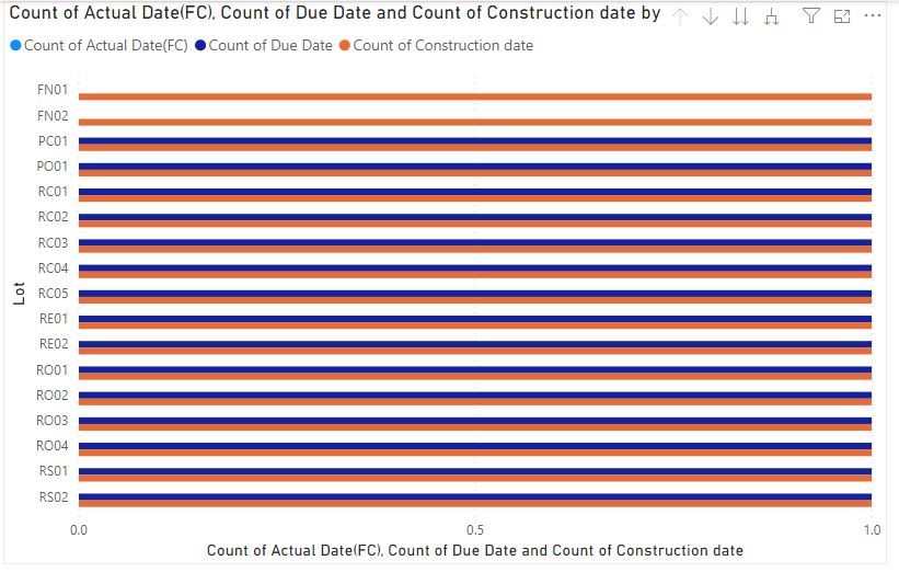

graph.JPGCuando uso los mismos datos en Power BI para crear un gráfico de ber agrupado, no puedo usar las fechas acutal en el campo "Valor". Solo puedo usar "Count of" al usar los datos y no obtener las fechas en el eje X como en Excel. El único objeto visual que puedo obtener se parece a lo siguiente:
visual.JPGHe intentado muchas cosas como cambiar el tipo de datos en el Editor de consultas, usar cálculos y usar objetos visuales personalizados y nada me está dando el mismo gráfico. No estoy seguro de si tiene algo que ver con el formato de los datos o limitaciones del programa. Cualquier ayuda sería muy apreciada.

Hola @larrylob,
En mi opinión, me gustaría sugerirle que cree una tabla para expandir registros basados en dos intervalos de fechas definidos por tres campos de fecha y vinculen con el campo de identificador de tabla sin procesar. A continuación, puede utilizar nuevos campos de fecha de tabla y el valor de tabla original archivado para analizar en varios campos de fecha.

HI @larrylob,
Puede hacer una columna sin pivotar en los campos de fecha para convertirlos en atributo y valor, a continuación, puede utilizar Lote en eje, atributo en leyenda, valor en valor para crear un gráfico.
Aviso: power bi actual no admite la fecha de uso directo en los campos de valor, serán agregados forzados con el modo de recuento. Mabby puede comprobar appsource para averiguar objetos visuales personalizados que le permiten usar el valor de fecha en los campos de valor.
