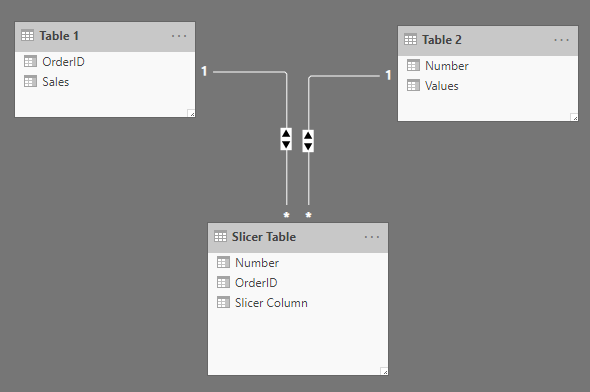

Para filtrar ambas tablas por un filtro, intente crear primero una tabla calculada:
Slicer Table = CROSSJOIN(DISTINCT('Table 1'[OrderID]),DISTINCT('Table 2'[Number]))
A continuación, agregue una columna a esta tabla:
Slicer Column = 'Slicer Table'[OrderID]&"-"&'Slicer Table'[Number]

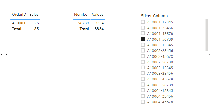

Cree relaciones de uno a varios entre ellos:
Al seleccionar un valor en esta [Columna de segmentación], filtrará ambas tablas:
