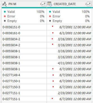

Crear columna personalizada que identifique el valor máximo por id
Estoy intentando marcar la fecha más reciente por ID usando una columna personalizada.
Ejemplo como el siguiente. Quiero marcar las filas que tienen un punto rojo.
No puedo usar el grupo por función porque quiero recuperar otro valor de columna y, a continuación, no puedo extender la tabla ya que estoy en modo de consulta directa.
¿Podría ayudarme, por favor?
Atentamente
Barbara

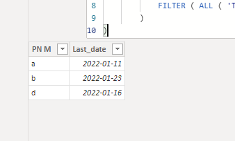

Hay @ABLRP ,
En función de su descripción, puede crear la siguiente tabla virtual:
Table 2 =
SUMMARIZE (
    'Table',
    'Table'[PN M],
    "Last_date",
            MAX ( 'Table'[Date] ),
            FILTER ( ALL ( 'Table' ), 'Table'[PN M] = MAX ( 'Table'[PN M] ) )
Si el problema aún no se resuelve, proporcione información detallada sobre el error y hágamelo saber de inmediato. Esperamos su respuesta.

Hay @ABLRP ,
Table 2 =
SUMMARIZE (
    'Table',
    'Table'[PN M],
    "Last_date",

Hola @amitchandak
Gracias por su respuesta.
¿No hay forma de hacerlo creando una columna? Básicamente quiero que este coulmn pueda filtrar todas las fechas que no necesito y mantener solo la fecha más reciente por PN M.
@ABLRP , entonces tienes que crear una medida
maxx(filter(allselected(Table), Table[PN M] = max(Table[PN M]) ), [Fecha de creación])
La lógica de la columna es demasiado compleja para tenerla en consulta directa
