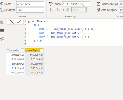

Le comento que la solucion funciona con la formula que me entrego, pero necesito ajustarla para que la hora sea visualizada de esta forma hh:mm (ejemplo: 8:00)  pero solo me muestra la Hora en un solo digito como muestra la imagen adjunta.
Intente utilizar la siguiente fórmula para la nueva columna calculada:
tiempo de grupo =
SI (
MINUTO ( Time_table[Entrada de tiempo] ) < 30,
HORA ( Time_table[Entrada de tiempo] ),
HORA ( Time_table[Entrada de tiempo] ) + 1
Muchas gracias por responder a la brevedad!!!
En ese caso, divida el resultado de la fórmula por 24 y cambie el tipo a Tiempo
Agradecido! su respuesta a funcionado de maravillas!
