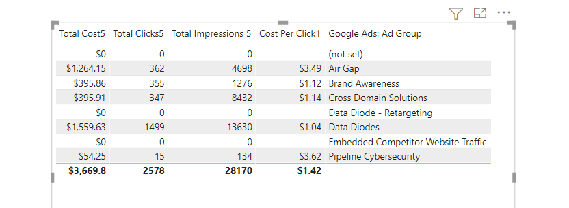

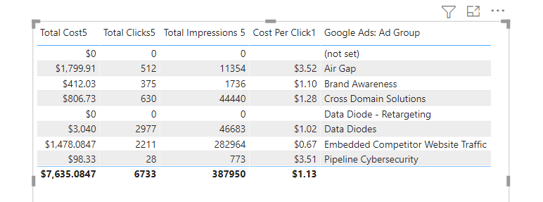

Estoy creando una consulta de AdWords en Power BI. La consulta contiene todas las dimensiones y métricas que estoy buscando, pero cuando agrego la dimensión "consulta de búsqueda", los datos cambian. Antes de agregar la dimensión "consulta de búsqueda", el valor de mi costo total es de $7,635.08. Después de agregar la dimensión de consulta de búsqueda, el valor de mi costo total se convierte en $3,669.80. A continuación se muestra una foto de antes y después. La primera foto es antes de que se agregue la dimensión de consulta de búsqueda. Estos valores son precisos. La segunda foto es después de agregar la dimensión de consulta de búsqueda. Estos valores no son precisos. Cualquier ayuda o consejo sobre este tema es muy apreciado.

No creo que tenga una combinación con la consulta de búsqueda porque solo estaba tratando de importar la dimensión de la consulta de búsqueda en una consulta de palabras clave preexistente como una columna, para ir junto con las otras columnas, de esta manera todo está en una sola tabla.

@amitchandak no te falta nada, no tengo la columna "consulta de búsqueda" en la tabla de palabras clave porque arroja los totales en la tabla visual. Dejé los permisos habilitados para el conector de Google Analytics, en caso de que desea agregar la dimensión "consulta de búsqueda" a la tabla de palabras clave de la carpeta AdWords en el conector de Google Analytics. Agregar la dimensión "consulta de búsqueda" a la tabla de palabras clave hará que los valores totales en el objeto visual de la tabla se desbaan aproximadamente a la mitad
