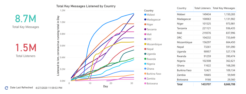

Tengo más de 2 millones de llamadas en 6 semanas. Quiero mostrar un total de las veces en cada llamada que alguien escucha mensajes. Puedo conseguir que se vea perfecto cuando estoy aplicando una jerarquía de fecha en el nivel de "día". Vea a continuación.

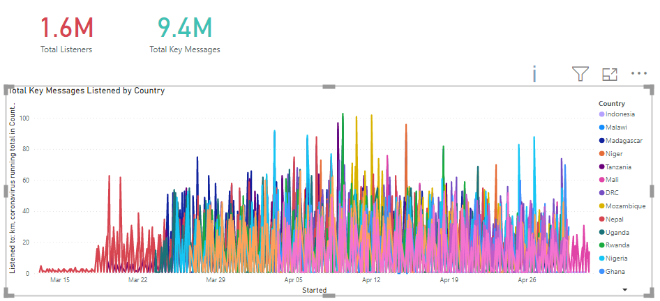

Sin embargo, soy consciente de que, dado que las fechas de las llamadas son más de un mes, el gráfico ya no se muestra de una manera significativa. Lo que quiero es la simplicidad de estos gráficos de líneas que muestran un total de ejecución. Se puede agregar al día. Eso sería genial. Vea a continuación lo que sucede cuando dejo que la columna de fecha se use sin ninguna jerarquía. Demasiados detalles.
¿Puede alguien sugerir una manera de obtener el efecto de arriba, pero mostrar más de un mes a la vez. ¿Cuál es la forma más fácil de lograrlo?
Hasta ahora todos estos datos son desde el 13 de marzo.

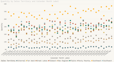

Hola @Surfacescan ,
Debo admitir que no entiendo completamente lo que está pidiendo.
Porque para el título de este subproceso, usted tiene que ser consciente, que simplemente no es posible "dibujar" millones de puntos de datos en un objeto visual, ya que hay límites del número de puntos de datos posibles: https://docs.microsoft.com/en-us/power-bi/visuals/power-bi-data-points.
Pero, por supuesto, esto no es tan limitante como uno podría pensar en el primer momento (incluso si a veces lo es):
Si hay 15 países, sería posible visualizar 100 meses asumiendo un límite de puntos de datos de 1500.
Si usted está preguntando cómo crear un total de ejecución, recomiendo leer este artículo, más o menos todo lo relacionado con los cálculos de fecha / hora se cubre aquí (el total de ejecución): https://www.daxpatterns.com/time-patterns/
Para el gráfico de abajo estoy usando la gráfica de puntos, pero estoy usando una variable "categórica" para el eje X.
Con suerte, esto proporciona lo que está buscando, al menos proporciona algunas ideas para hacer frente a su desafío!
saludos
Tom

Gracias por los punteros. Resulta que estaba haciendo lo correcto y que el problema era que tenía un campo de fecha y hora en lugar de un campo de fecha - esto mostraba cada interacción en lugar de agrupar por día.
Gracias por los consejos.
