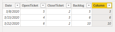

Si necesita una columna calculada, vea a continuación:
Column =
var _preweekbacklog=CALCULATE(MAX('Table'[Backlog]),FILTER('Table','Table'[Date]=EARLIER('Table'[Date])-7))
Return
'Table'[OpenTicket]+_preweekbacklog-'Table'[CloseTicket]
Y verás:

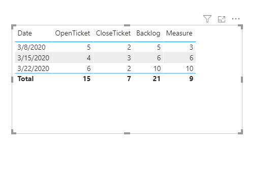

O puede crear una medida como se muestra a continuación:
Measure =
var _preweekbacklog=CALCULATE(MAX('Table'[Backlog]),FILTER(ALL('Table'),'Table'[Date]=MAX('Table'[Date])-7))
Return
MAX('Table'[OpenTicket])+_preweekbacklog-MAX('Table'[CloseTicket])
Finalmente verá:
Para el archivo .pbix relacionado, haga clic aquí.

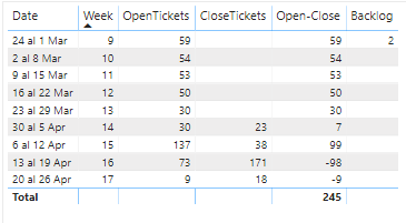

@amitchandak Gracias por su respuesta, creé un número de semana y lo estoy usando para comparar fechas, ahora lo que necesito, es calcular la columna de trabajo pendiente mediante esta fórmula:
Backlog= (OpenTicket - CloseTicket) + pre_week Backlog
por ejemplo ahora para la semana 10, debería ser 56
Gracias
