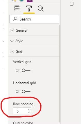

Hola @justinabalch ,
Lamento que no podamos reproducir este tema de mi parte. De acuerdo con su descripción, proporcionamos dos soluciones que puede probar.
1. Aumente el relleno de la fila.

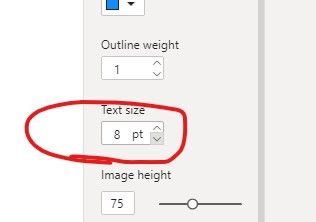

2. Disminuya el tamaño del texto.
