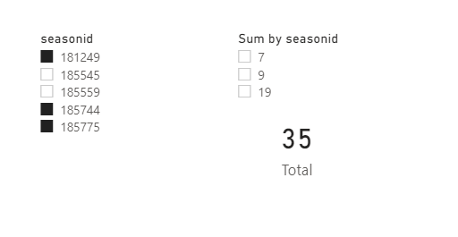

Hola @laurinyeczm ,
Lo siento, pero la medida no se puede poner en Slicer, tengo una solución alternativa para usted.
Primero calcule el valor de suma para cada temporada:
Sum by seasonid = SUMX(FILTER('Table','Table'[seasonid]=EARLIER('Table'[seasonid])),'Table'[total_matches_sum])
Y una medida como la siguiente:
Measure = SUMX(ALLSELECTED('Table'),'Table'[total_matches_sum])
A continuación, coloque el seasonid y la columna sum en 2 segmentaciones, mida en la tarjeta:
No es perfecto, la esperanza podría ayudar.
El archivo adjunto es el archivo .pbix.
Kelly
¿He respondido a tu pregunta? ¡Marca mi puesto como una solución!
