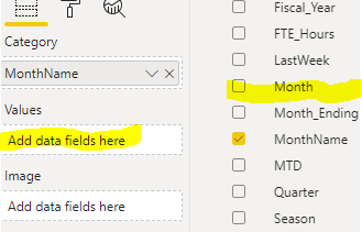

Tenía un modelo que tiene rebanadora de chiclet para los nombres de los meses. Como puedes ver a continuación.
La forma en que ordené el nombre del mes correcto es poniendo la columna 'mes' (una columna que tiene el mes como números enteros, ex 1 para enero, 2 para febrero ... etc) como valores. Como puedes ver a continuación.
De esta manera, podría ordenar por columna 'Mes' y asegurarme de que los meses aparecen en el orden correcto en el chicetslicer.
De repente algo sucedió y ya no puedo poner 'Mes' en Valores. ¿Alguien ha visto esto en cuanto a por qué esto podría estar sucediendo? y ¿cómo solucionarlo?

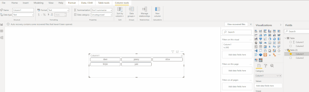

Puede hacerlo utilizando la función ordenar por columna.
Así:

Hola, @salman_ali Porque este visual no es oficial, y el creador no parece establecer el uso de valores. Así que necesitamos usar otras formas. 😊

esto fue fácil. Sigo pensando que es un problema mayor por qué no puedo agregar una columna al campo de valores, pero por ahora la solución funcionó. Muchas gracias
