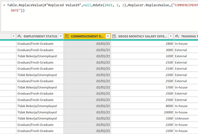

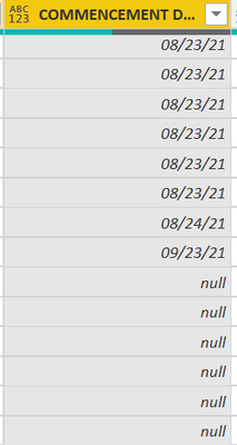

Tengo una columna de tipo de datos de texto llamada Fecha de inicio. Le falta valor. Tengo 2 problemas aquí.
En la página Datos de transformación, he rellenado el valor nulo con 01/01/2021.
Luego aplico DAX para hacer los primeros 2 dígitos si son más de 12 e iguales a 1, entonces es un día (el recopilador de datos mezcla los primeros 2 dígitos con el mes y el día, por lo que es imposible tener mes en enero y más de 12), de lo contrario es un mes.

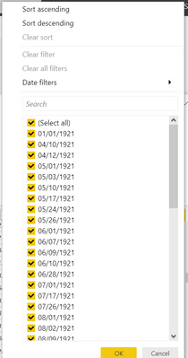

Sin embargo, después de appled te DAX arriba, el año se convierte en 1921.

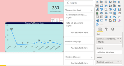

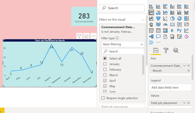

El DAX todavía no puede eliminar la fecha con 01/01/aaaa debido a que el año y el mes es el mismo valor. Si filtro 01/01/ayy en el Panel de filtros del gráfico de líneas, el total que se muestra en el mosaico refleja un valor diferente con el valor de cada mes en el gráfico de líneas.
Antes de aplicar el filtro
Valor total de cada mes en el gráfico de líneas = 283
Si se aplica el filtro:
Valor total de cada mes en el gráfico de líneas = 136 (filtrar ene y marzo = 147)alvin199_5-1644277160266.png
El total en el mosaico es correcto. Lo mantendré pero solo teniendo los 2 problemas como se mencionó anteriormente.

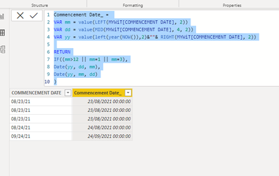

Hay @alvin199 ,
Intenta ajustar tu dax a lo siguiente:
Commencement Date_ =
VAR mm = value(LEFT(MYWiT[COMMENCEMENT DATE], 2))
VAR dd = value(MID(MYWiT[COMMENCEMENT DATE], 4, 2))
VAR yy = value(left(year(NOW()),2)&""& RIGHT(MYWiT[COMMENCEMENT DATE], 2))
IF((mm>12 || mm=1 || mm=3),
Date(yy, dd, mm),
Date(yy, mm, dd)

¿ @alvin199
Vaya al paso "En la página Datos de transformación, he rellenado el valor nulo con 01/01/2021". Cambiar 01/01/2021 a "01/01/21".
A continuación, convierta la columna en Tipo de fecha.
Esto debería hacer que todos los registros de la columna sean iguales y luego solucionar el problema.

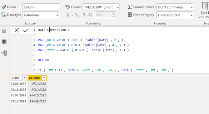

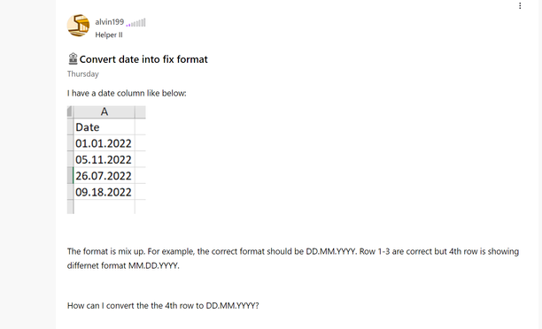

@alvin199 Te proporcioné algo similar en otro post pero no hubo respuesta: https://community.powerbi.com/t5/Desktop/Convert-date-into-fix-format/m-p/2319280#M838256
Corrección de fecha =
DÓNDE _DD = VALOR ( IZQUIERDA ( «Tabla»[Fecha] , 2 ) )
DÓNDE _MM = VALOR ( MEDIO ( «Tabla»[Fecha] , 4 , 2 ) )
DÓNDE _YYYY = VALOR ( DERECHA ( «Tabla»[Fecha] , 4 ) )
DEVOLUCIÓN
SI ( _MM > 12 , FECHA ( _YYYY , _DD , _MM ) , FECHA ( _YYYY , _MM , _DD ) )
Productos por debajo:
La captura de pantalla y el código anteriores son de la solución que puse en su otra publicación (todavía está activa ya que no está marcada como resuelta). Lo anterior hace exactamente lo que necesita en este caso, así como en el otro caso.

Utilicé el DAX que sugirió y agregué la expresión 2 en la instrucción IF. Lo he mencionado en mi primer post. Usarlo en el tipo de datos Fecha dará como resultado que el yyyy se convierta en 1921.
No estoy seguro de por qué.
