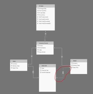

Funciona, sin embargo, cuando estoy tratando de añadir una tabla más para cacalute el otro precio convertido. Me pareció que no es posible tener relación con ambos 1.) Tabla FX y 2.) Tabla de fechas al mismo tiempo.
¿Tiene alguna idea de cómo podría ser posible vincularlos a una "tabla de fechas" para hacer una segmentación de fecha en esta situación?

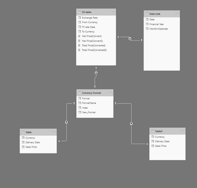

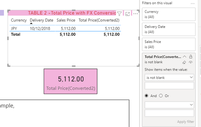

Hola @ngct1112 ,
Al crear una relación activa entre tabla de fechas y Tabla, una relación de tabla inactiva entre la tabla Fecha y Tabla2,
¿Cuál es su salida esperada? ¿Como la foto de abajo o cualquier otra cosa?
Si esta es la salida esperada, puede utilizar Userelationship() para modificar la medida [Converted2] y establecerla como no en blanco en el filtro visual.

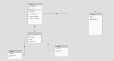

Hola @ngct1112 ,
Según su descripción, no parece seguro cuál es su ouutput esperado.
"¿Tienes idea de cómo podría ser posible vincularlos a una "tabla de fechas" para hacer una segmentación de fechas en esta situación?"
He comprobado el problema de la publicación anterior y he encontrado que ha creado una relación entre la tabla de fechas y la tabla/tabla 2. ¿Por qué no crear la relación basada en la tabla FX y la tabla de fechas directamente?

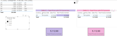

Hola @v-yingjl , espero que pueda haber una tabla de fechas (como una segmentación de datos) para controlar "Tabla" y "tabla2" o más.
Sin embargo, parece que no es posible hacer la relación en esta situación.

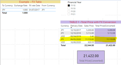

Si el "Informe de fecha" enlaza con la "Tabla FX" como se sugiere, al filtrar el "Año Financiero", está filtrando el año de la fecha de divisas, pero no la "fecha de entrega". El resultado podría ser diferente.
En este caso, al intentar SUMAR el precio entregado en el ejercicio 2018, (JPY 11,110) no debe calcularse.
Apreciado si hay alguna manera de calcular con FX% fijo en este escenario.

@v-yingjl , esto es exactamente lo que he estado tratando de hacer.funciona maravillosamente. Apreciado tanto con su ayuda!
