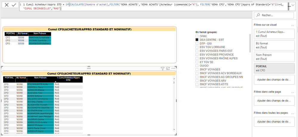

Tengo un problema con mi filtro. Cuando filtro en una categoría, sólo debería tener tres personas interesadas. Funciona bien si en mi mesa uso sus propios campos. El problema es que cuando agrego campos calculados a partir de mediciones en mi tabla, el contexto del filtro desaparece.
En la imagen, la tabla superior muestra el resultado esperado. Funciona porque no agrego mi medida. Cuando agrego mi medida, el filtro por categoría ya no funciona. Me imagino que la función ALLEXCEPT puede ayudarme, pero no puedo colocarla en mi medida.
1 Comprador acumulado/Appro STD = if(CALCULATE([Number of purchases],FILTER('NOHA PURCHASES','NOHA PURCHASES'[Buyer (order)]="X"), FILTER('NOHA CFO','NOHA CFO'[Approval WF Standard]="X")>=1, "CUMULARITY DISMINUIDA", "CLEAR")
Si alguien sabe cómo ayudarme, se lo agradezco mucho.
@CharlyExperteam
Puede agregar la función Allexcept() en negrita, pero debe utilizar Filter(All(table), [Category]=MAX([Category]). Así que prueba:
1 Comprador acumulado/Appro STD = if(CALCULATE([Number of purchases],FILTER('NOHA PURCHASES','NOHA PURCHASES'[Buyer (order)]="X"), FILTER('NOHA CFO','NOHA CFO'[Approval WF Standard]="X"), Filter(All('Tablename'),[Category]=MAX([Category])))>=1, "CUMULARITY DISMINUIDA",

¿Vio que simplificaron el comportamiento del comando CALCULATE() para escenarios como el suyo?
Especificación de varias condiciones de filtro en CALCULATE - SQLBI
