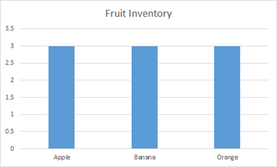

Tengo una lista de elementos que deben contarse y colocarse en un gráfico de barras en Power BI, pero los datos tienen algunos elementos combinados en la misma celda de Excel. ¿Cómo puedo contar los elementos de la lista en los datos y mostrarlos por separado?
ejemplo:

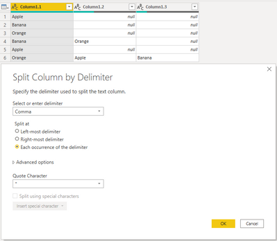

Divida la columna por ',':

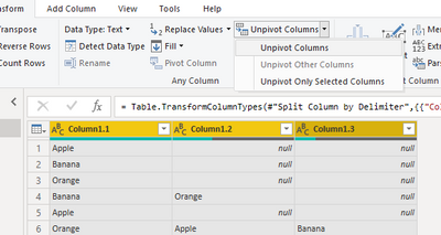

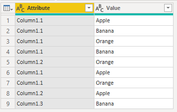

Unpivot columnas como:

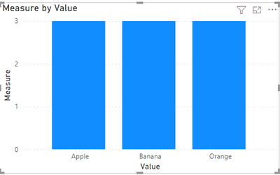

Aquí está el outptu:
La demo está adjunta, por favor pruébalo.
Si todavía tiene alguna pregunta, no dude en hacérmelo saber.
