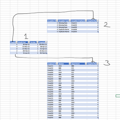

Hola a todos
Tengo las 3 tablas adjuntas y modeladas como se muestra.
Tabla de instantáneas (1)
Tabla de excepciones (2)
Tabla de empleados (3)
Necesito mostrar la información emloyee para dónde tienen una excepción (Tabla de excepciones), cómo creo un vínculo entre la tabla Excepciones y la Tabla de empleados - esta sería una relación de muchos a muchos.
Screenshot 2021-05-25 at 21.49.48.pngMe gustaría tener una tabla visual para mostrar toda la información del empleado para cada tipo de excepción y clave de instantánea.
¿Alguna idea? ¿Puedo usar CrossFilter y, si es así, cómo funcionaría?
Había intentado esto, pero no me dio la capacidad de ver los atributos de la tabla de empleados..
Medida = CALCULATE(COUNT(Exceptions [Exception Type], CROSSFILTER(Exceptions [Snapshot Key],Snapshot [Snapshot Key],Both),
CROSSFILTER(Empleado [Clave de instantánea], Instantánea [Clave de instantánea],Ambos))
Tabla de instantáneas:
Clave de instantáneaFin de mesVersiónFecha de instantánea
530-Abr-21106-Mayo-21
431-Mar-21208-Abr-21
331-Mar-21101-Abr-21
228-Feb-21105-Mar-21
131-Enero-21105-Feb-21
Tabla de excepciones:
Id. de excepciónTipo de excepciónEmpleado de excepciónClave de instantánea
1Datos perdidosEmp1114
2Datos perdidosEmp2224
3Datos perdidosEmp3334
4Nombre duplicadoEmp4443
5Nombre duplicadoEmp5553
Tabla de empleados:
Número de empleadodivisióndepartamentoClave de instantánea
Emp111AaaBbb1
Emp222BbbCcc1
Emp333CccDdd1
Emp444AaaCcc1
Emp555BbbCcc1
Emp111AaaBbb2
Emp222BbbCcc2
Emp333CccDdd2
Emp444AaaCcc2
Emp555BbbCcc2
Emp111AaaBbb3
Emp222BbbCcc3
Emp333CccDdd3
Emp444AaaCcc3
Emp555BbbCcc3
Emp111AaaBbb4
Emp222BbbCcc4
Emp333CccDdd4
Emp444AaaCcc4
Emp555BbbCcc4
Emp111AaaBbb5
Emp222BbbCcc5
Emp333CccDdd5
Emp444AaaCcc5
Emp555BbbCcc5

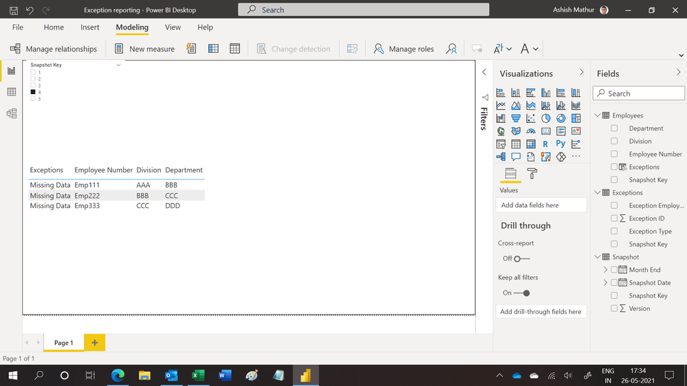

hola
Puede descargar mi archivo PBI desde aquí.
Espero que esto ayude.

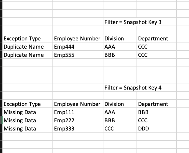

hola
Muestre el resultado esperado.
Ejemplo de la siguiente manera - la clave de instantánea (será representada por un selector de fecha como filtro) - pero para las excepciones observadas, quiero ver todos los detalles del empleado - en este ejemplo he reducido el tamaño de la tabla de empleados, pero como es mucho más amplio en realidad.
La unión entre la tabla Exceptons y Employee es el problema.
Cualquier ayuda sería apreciada.
gracias
hola
gracias @Ashish_Mathur
De nada.
