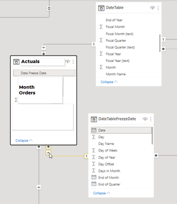

Mi primera solicitud: compare el estado actual de este año con el año anterior mediante la selección de la semana calendario:
Para esto creé dos tablas de fechas, una para la fecha de congelación de datos y otra para el mes (ya que son 2 eventos de tiempo completamente diferentes)

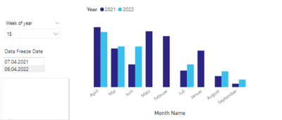

Seleccione "semana del año" a través de la segmentación de datos de "DateTableFreezeDate", que se refiere a la columna "fecha de congelación de datos" de mi tabla Actuals -- > esto funciona bien, ignora los datos de todas las demás semanas calendario:

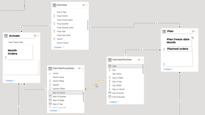

Sin embargo, cuando intento conectar esto a los datos de mi Plan, me meto en problemas.
Mi primera idea fue usar el "DateTableFreezeDate" también para mi fecha de congelación del plan y usarlo como una relación. Sin embargo, al seleccionar la semana de calendario como en el ejemplo anterior, no se muestran datos del plan, ya que tiene una fecha de congelación de datos solo del primero del mes.
Luego creé una nueva dateTable para mi PlanFreezeDate y la vinculé a mi "DateTableFreezeDate" a través de "Primer día del mes"

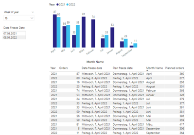

Cuando pongo todo junto en una mesa me da el resultado deseado:

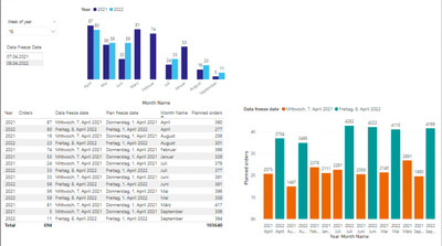

Sin embargo, cuando convierto la tabla en un gráfico de barras, parece ignorar la fecha de congelación y me da órdenes planificadas mucho más altas:
Ahora tengo dos preguntas:
  1. ¿Es mi manera de combinar los reales y el presupuesto de esta manera en principio una buena manera? Planeo usar el mismo modelo de datos para muchos otros informes, así que quiero mantenerlo limpio desde el principio.
  1. ¿Por qué "ignora" mi selección de semana calendario en el gráfico de barras?
