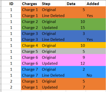

Comprobación de si se ha añadido un valor eliminado a otra línea
Hola, agradecería ayuda. Estoy tratando de averiguar cómo ver si un cargo que se eliminó se agregó a otro cargo. Por ejemplo, Cargo 1 es 5 y, a continuación, se eliminó. Luego se agregó a la carga 2, se puede decir ya que el cargo 2 era originalmente 10, pero se actualizó a 15. Lo mismo con Charge 3, su originalmente 3, luego eliminado. Puedes ver que el cargo 6 pasó de 9 a 12 (diferencia de 3). Espero que tenga sentido. Estoy tratando con 100.000 filas, por lo que debe ser óptimo. ¡Gracias!

@az38 Hola, tratando de ver si se ha añadido un cargo eliminado a otro cargo. He actualizado a continuación, por lo que cargo 7 fue eliminado, pero no se agregó a otro cargo. Espero que tenga sentido.
@az38 Olvidé mencionar que hay cierta identificación para tener en cuenta. Por ejemplo, el ID 2 tiene un cargo que se actualizó de 5 a 7 (diferencia de 2), pero que no puede ser de cargo 7 que se elimina del ID 1.

Además, ¿es necesario juzgar si la diferencia es la misma que el valor de línea eliminado? ¿Y si no son iguales?
Icey
@Icey sí, la diferencia tiene que ser exactamente la misma.

@PowerBI123456
si entiendo que corregir una columna
Added =
var _isUpdatedAfter = CALCULATE(COUNTROWS('Table'), FILTER(ALLEXCEPT('Table', 'Table'[ID]), 'Table'[Step] = "Updated" && 'Table'[Charges] > EARLIER('Table'[Charges])))
IF([Step] = "Line deleted" && _isUpdatedAfter > 0, "yes", "no")
