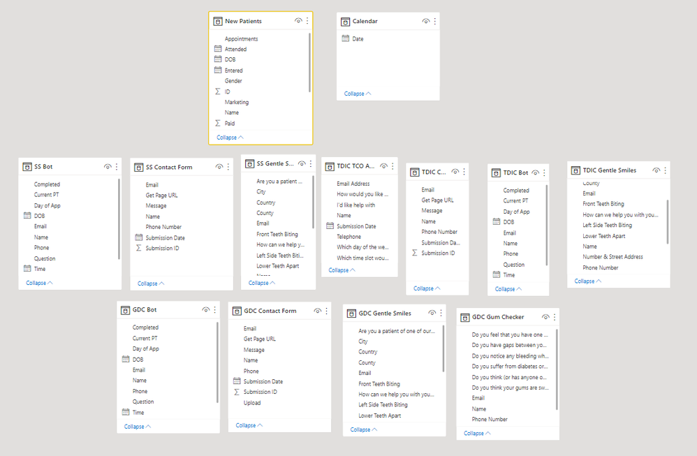

Comprobación de conversiones mediante nombres de pacientes
Hola a todos
Esto parece tan básico, pero está sacando lo mejor de mí. Estoy tratando de realizar un seguimiento de las conversiones en todos nuestros formularios de contacto de marketing con nuestros registros internos de nuevos pacientes. El único campo para comparar desafortunadamente es el nombre (que me doy cuenta de que tendrá un margen de error). Parece que no puedo vincular estos valores en cuanto a la relación, así que pensé que una búsqueda podría funcionar. Cualquier ayuda sería muy apreciada. Gracias.

¡Muchas gracias! Analizaré esto de inmediato e informaré lo antes posible. ¿Hace una diferencia que mi campo de nombre sea nombre y apellido combinados?
@peekayza No, no hace la diferencia. Desea intentar que sea lo más identificativo posible, por lo que es mejor mantener el nombre y el apellido juntos.

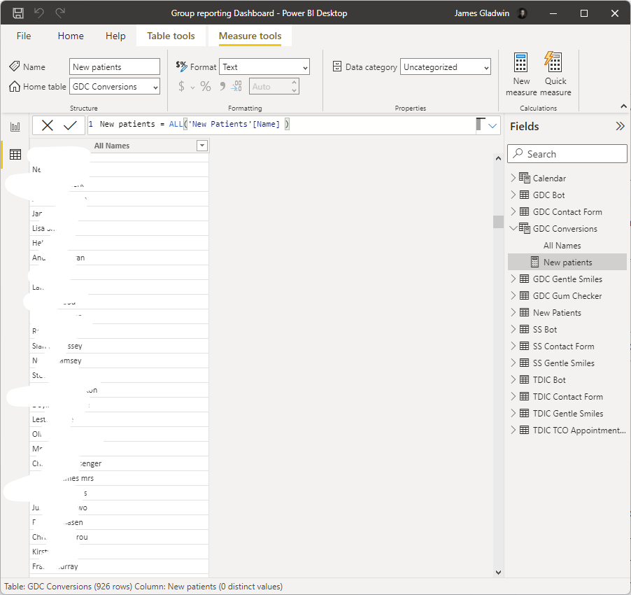

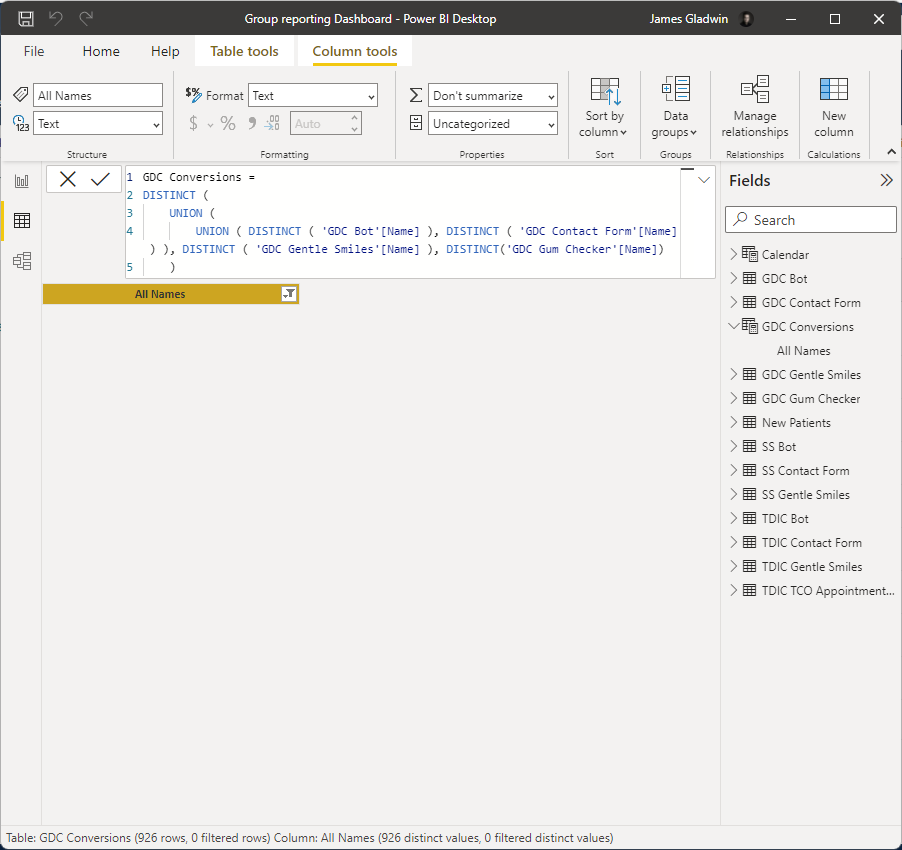

Hola Zoe
Gracias de nuevo por su ayuda y paciencia. Así que creo que lo tomé un enfoque ligeramente diferente para ti. Quiero verificar las conversiones por marca (TDIC, GDC y SS) con los nombres de las nuevas tablas de pacientes.
Así que como primer paso he logrado fusionar todos los nombres GDC en una sola tabla de conversiones con nombres. Con lo que estoy luchando es con el siguiente paso de compararlo con los nuevos nombres de pacientes. Simplemente no puedo ver ninguna manera fácil de traer el nombre de esa mesa. Probé este paso a continuación. Cualquier ayuda sería genial gracias.
