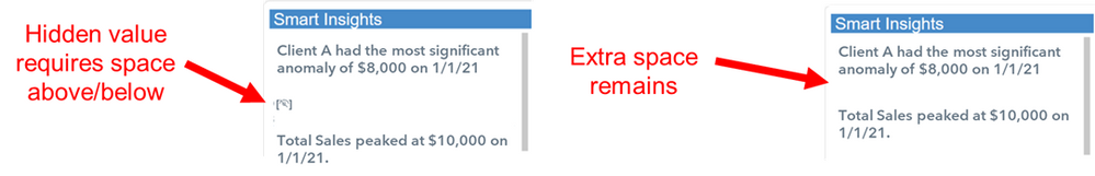

@ancyphilip,me encanta la imagen narrativa inteligente, pero he notado que las ideas generadas automáticamente no eliminan de manera inteligente los espacios entre las ideas cuando no se aplican.
Sería realmente genial si eso se pudiera eliminar, ya que resulta en una experiencia de informes por debajo de la media.

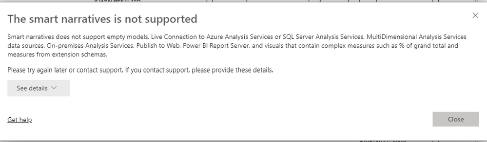

Hoy los cuadros de texto que usan la característica de preguntas y respuestas comenzaron a devolver errores en todos mis informes de publicación en web. Desde el mensaje de error, parece que cualquier cosa que se asemeje a "Narrativas inteligentes" ha sido bloqueada, en una amplia gama de escenarios.
Dejando de lado la mala gramática, esto se ha implementado de una manera muy desafortunada OMI. Ok, es una característica de vista previa, por lo que podría cambiar. Pero este cambio parece no anunciado y se implementó sin previo aviso. Si tiene que ser bloqueado, ok, pero danos tiempo para editar y volver a probar todas nuestras páginas de informes afectados.
Solo lo estaba usando como una mejor tarjeta, por ejemplo, obtener la última fecha de una columna para una tarjeta "Última actualización", por lo que dudo que estuviera explotando sus servidores. He usado eso en casi todas las páginas que he publicado usando Publish to Web en los últimos meses. Estos han sido un esfuerzo voluntario / comunitario por mi parte, principalmente en el tema de COVID-19.
https://github.com/Mike-Honey?tab=repositories
Si esta mala decisión no se revierte, entonces estoy viendo horas de trabajo voluntario adicional para intercambiar cuadros de texto por algunos visual personalizados, probablemente con resultados inferiores. Estoy realmente frustrado y he dejado que el mundo sepa FWIW:
https://twitter.com/Mike_Honey_/status/1406764850680795138?s=20
Por favor, comente, me gusta y comparta para crear conciencia.
PD: ¿Parece que el bloqueo se activa cuando publicas una actualización de informe? No estoy seguro porque no hay ningún anuncio publicado. Pero si eso es correcto, trate de evitar la actualización de sus informes.

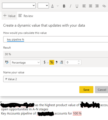

Es una especie de experiencia aceptable para crear un objeto visual desde cero (cuadro de texto en blanco), aunque las preguntas y respuestas pueden ser increíblemente frustrantes a veces para lo que parece simple. Pero la edición es totalmente oscura: no puedo dar ningún sentido a la interfaz de usuario para editar valores.
Por ejemplo, creé un cuadro de texto en blanco y agregué un valor y algo de texto estático. Cuando intento editarlo, se me presenta esto:

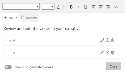

¿Por qué hay 2 entradas? No importa lo que haga clic, no puedo editar nada. El aparente botón Editar realmente inserta un espacio en blanco. Es totalmente desconcertante, especialmente porque esta característica ha estado en preestreno durante meses. Por favor, ponga un poco más de esfuerzo en esta característica.
Acabo de enterarme de que mi problema con la edición de los valores es una resaca de las primeras versiones de esta característica. Si se produce ese problema, debe volver a crear el cuadro de texto y volver a crear el valor. Lo he intentado en algunos escenarios, y parece estar aguantando.

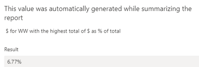

Tengo un problema similar. Tengo una narrativa inteligente creada y una medida de valor y una medida porcentual. La vista previa de mi porcentaje muestra el valor correcto, pero cuando guardo, el valor que aparece realmente en mi narrativa inteligente no es correcto. Vea el ejemplo de imagen:
