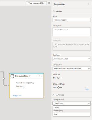

@alec20191104 ¿Puede intentar hacer clic en la tabla, ir a la configuración avanzada en el panel de propiedades y cambiar el modo de almacenamiento allí?

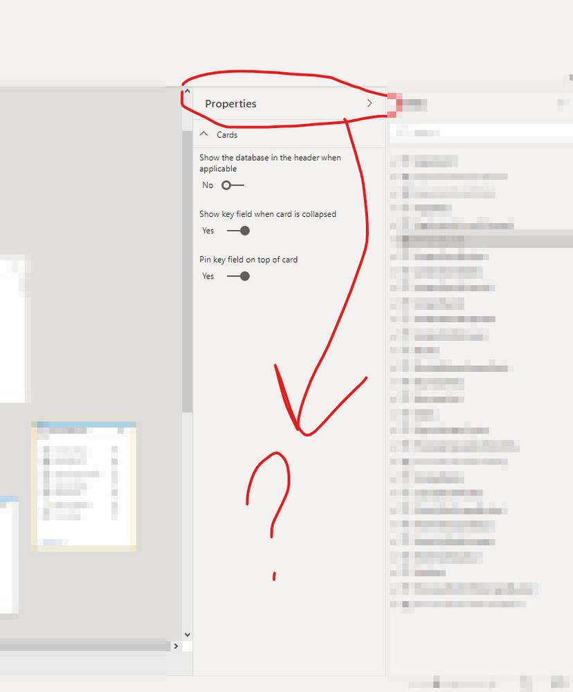

@tessahurr - eso es lo que he estado tratando de hacer todo el día, pero no hay ninguna configuración avanzada en el panel de propiedades
