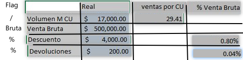

Como Agrego Calculos especificos en un catalogo de Cuentas de Filas Agregadas
Tengo un Catalogo de Cuentas en las Filas y en Columnas el Monto de Cada Cuenta en una Matriz
                   Monto
Cuenta A    2000
Cuenta B     5000
NV                2.5
Cuenta C     500
NV2              4.0
NV= Nuevo Registro para agregar pero que sera la Division entre Cuenta B/Cuenta A
NV2= Nuevo Registro para agregar pero que sera la Division entre Cuenta A/Cuenta C
Las cuentas vienen de una DimCuentas y con DAX se agregaron los valores NV. NV2, etc, asi que en la tabla de cuentas ya exsiten esos nuevas filas, pero tengo que realizar calculos entre esos valores, como puedo hacerlo?

Los azules son los valores que ya existen, y los grises son los valores que quieres añadir, ¿es cierto?
No hay forma directa de agregar un registro a una fila personalizada.
Puede agregar datos a la parte inferior de los datos originales.
O crea medidas y muestra las medidas en la matriz.

Hola buen dia, asi es lo que esta en azul es lo que ya traigo como Metrica , por cada cuenta de mi DimCuentas, y lo que esta en gris (ventas por CU, %Venta Bruta) son los calculos (filas adicionales) que estoy creando en mi tabla de DimCuentas, y me falta hacer el calculo entre los valores azules y mostrarlos en la fila grises
No la puedo agregar en columnas
Ojala exista alguna solucion
Muchas gracias por el apoyo

Esta es el detalle de lo que se quiere hacer
Calculo entre lineas de CuentasCalculo entre lineas de Cuentas
Lo que esta en Azul son los valores directos del Catalogo de Cuentas con su Monto, y se agregaron los registros en gris, pero el valor es el calculo entre los montos de las cuentas
