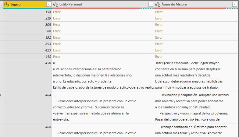

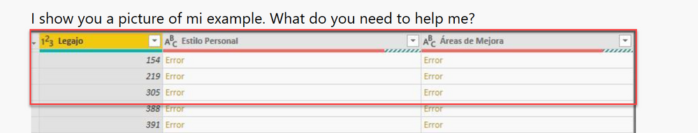

Hola Imkef,
Tengo el mismo problema. Algunas filas tienen error"Había demasiados elementos en la enumeración para completar la operación."
Les muestro una foto de mi ejemplo. ¿Qué necesitas para ayudarme?
Espero que puedas ayudarme
saludos

Hola @UCiccola ,
Estos errores significan que está intentando incorporar datos en una fila donde en realidad hay más de un valor por columna pivotada. Así que tienes que decidir y decidir qué hacer con estos valores multipe: Combinar entonces en uno o eliminarlos, porque hay errores, crear una tabla más independiente ... lo que sea apropiado para su caso específico.
Para visualizar el problema, puede agregar el siguiente código como el 5o parámetro a la función Table.Pivot:
cada Text.Combine(_, "-(lf)Elemento adicional: ")
Esto creará una fuente de líneas y una frase inicial para cada elemento múltiple de estas filas.

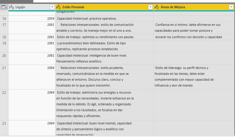

Hola @ImkeF
Lo sé. Si lo desea puedo mostrarle el archivo.pbx. Estos valores duplicados son los "Títulos" que quiero tener para las columnas. La cosa es que si elimino esos valores de la columna "Atributo", también elimina la fila de la columna "Valor". Lo siento por mi inglés. Te muestro lo que necesito tener:
LegajoEstilo PersonalÁrea de Mejora
145InformaciónInformación
567InformaciónInformación
456InformaciónInformación
546InformaciónInformación
Y te muestro lo que tengo:
Como ves, la información está un poco estropeada. Esto se debe a que es la importación de archivos pdf que son entrevistas de los empleados.
Tomo su ayuda para saber si usted sabe una mejor manera de importar archivos de esta fuente (archivos PDF) ya que complican mucho mi trabajo.
Gracias de antemano

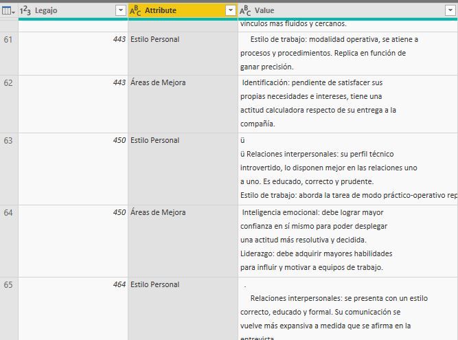

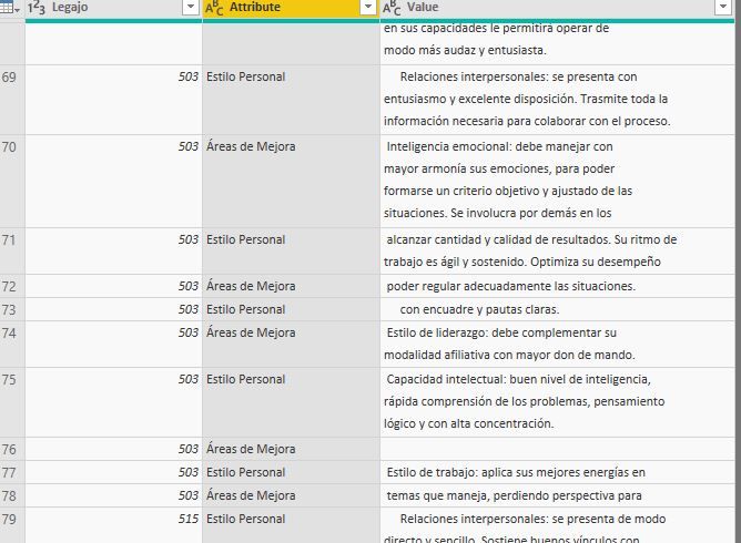

El error se produce porque los títulos "Estilo Personal" y "Áreas de Mejora" aparecen varias veces. Te muestro la diferencia entre el error y las filas OK:
Antes del pivote:
Ejemplo de error: 503
Ejemplo OK: 450
Como puedes ver la diferencia son los duplicados de los títulos. Pero como dije si los elimino eliminará toda la información de la columna "Valor"
Gracias
ImkeF
Si agrega
each Text.Combine(_, "#(lf)")
como el 5o parámetro de la función Table.Pivot, obtendrá todas las filas diferentes combinadas con un salto de línea en la tabla dinámica.
