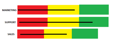

Ya hice algunos buenos paneles con esta información, pero ahora quiero hacer una nueva tabla (no sé si hay otra manera de hacerlo) para que pueda usar el gráfico de viñetas visual 2.0.1 para que muestre algo como esto:
Donde la línea negra sería el promedio de las puntuaciones dadas en la tabla antes.

Hola,
Creo que deseas utilizar la visualización de Bullet Chart la cual trabaja con Categorías, para lo cual si es necesario que modifiques la tabla, lo cual puedes hacer en Power Query, seleccionas las 3 columnas de Markeitng, Soporte y Ventas; clic derecho y seleccionas Anular Dinamización de las columnas seleccionadas unicamente. Con lo cual te cambia el sentido y te quedaría de esta manera tu tabla.
Con lo cual ya puedes agregar la columna atributo como categoría. Ya para el resto de cálculos utiliza medidas, por ejemplo para el promedio que decías sería:  Promedio = AVERAGE('Tabla'[Valor]) y lo mismo para el resto de cálculos ya que si manejas medidas, estas cambian según el contexto en que se apliquen.
