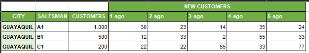

Hola. ¿Es posible hacer una matriz como esta?
La columna Clientes es una medida de una tabla y Los nuevos clientes proceden de otra tabla.
Solo necesito que los nuevos clientes se muestren en la tabla por fecha. Clientes no.
¿Es posible?

Hey @codjhs ,
por desgracia, hay una respuesta bastante simple: No.
@marcorusso creó esta idea: https://ideas.powerbi.com/ideas/idea/?ideaid=49ca8e3e-efc4-ea11-bf21-281878bd39b4
Podrías hacer un suevo la idea.
saludos
Tom

@codjhs y @TomMartens - Hay una posible manera de hacer esto, en su caso la única variación sería que tendría que tener un padre "extra" en su jerarquía a su valor de un solo cliente. Creé esto específicamente para esta circunstancia:

Hey @codjhs ,
Tengo que reformular mi respuesta anterior, desafortunadamente no hay una solución fácil y no buena.
Si puede vivir con el encabezado de 2 filas para la medida de cliente, puede adaptar la solución proporcionada por @Greg_Deckler .
saludos
