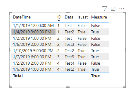

Hola @kostal ,
Cree una medida como se muestra a continuación en lugar de una columna calculada.
Measure =
VAR c =
        COUNTROWS ( AllData ),
        FILTER (
            ALLSELECTED ( AllData ),
            AllData[DateTime] <= MAX ( AllData[DateTime] )
        VALUES ( AllData[ID] )
VAR c_ =
    IF ( c = c_, TRUE (), FALSE () )
Pbix como adjunto.

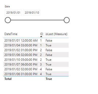

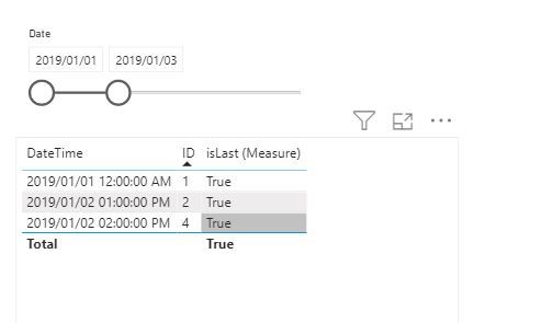

2. En la tabla visual que tiene, reemplace el campo isLast con el isLast (Medida) como se ve a continuación en la captura de pantalla. He publicado dos capturas de pantalla (una para ningún filtro de fecha aplicado y otra para el filtro de fecha aplicado) y funciona según sea necesario.

Hola bheepatel,
genial, funciona! Es desafortunado que no sea posible hacerlo con la columna, pero tal vez pueda vivir con esta solución.

Cuando no se aplica ningún filtro en el campo DateTime, vMaxDatePerID será 2020/01/07 para ambos registros.
Cuando se aplica un filtro,digamos 2020/01/01 - 2020/01/05, el vMaxDatePerID será 2020/01/01 porque vMaxDatePerID intenta encontrar los valores máximos de lo seleccionado (es decir, 2020/01/01 - 2020/01/05).
La clave es que la medida MaxDate examinará los campos ID, Data y DateTime para entrenar el valor máximo (ignorando los filtros externos en DateTime), pero vMaxDatePerID examinará los campos ID y Data para entrenar el valor máximo (teniendo en cuenta los filtros externos en DateTime).
