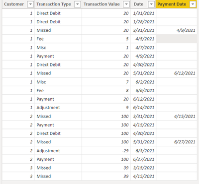

He estado buscando en línea para encontrar una solución. Parece bastante fácil en SQL usando particiones, pero más allá de mí en DAX. Tengo la tabla a continuación y me gustaría agregar una columna calculada para la fecha de pago.
Para cada Cliente, siempre que haya una fila donde Tipo de transacción = Perdido, devuelva la Fecha en que aparezca la siguiente fila para ese cliente con Tipo de transacción = Pago. Si no hay Pago, déjelo en blanco. Si se trata de cualquier otro tipo de tipo de transacción, déjelo en blanco.
Así que para la fila 3 donde hay un Missed, 20 y 31/03/2021....Me gustaría agregar una nueva columna para devolver el 09/04/2021 como este cuando se realizó el próximo Pago futuro (fila 6).
Una vez que obtenga la fecha perdida y la fecha de pago en una fila, podré hacer un DATEDIFF para calcular el retraso en el pago.
Muchas gracias de antemano por cualquier orientación.
ClienteTipo de transacciónValor de transacciónFechaFecha de pago
0001Domiciliación Bancaria2031/01/2021
0001Domiciliación Bancaria2028/01/2021
0001Perdido2031/03/2021
0001Honorario505/04/2021
0001Misc107/04/2021
0001Pago2009/04/2021
0001Domiciliación Bancaria2031/04/2021
0001Perdido2031/05/2021
0001Misc702/06/2021
0001Honorario806/06/2021
0001Pago2012/06/2021
0001Ajuste914/06/2021
0002Perdido10031/03/2021
0002Pago10015/04/2021
0002Domiciliación Bancaria10031/04/2021
0002Perdido10031/05/2021
0002Ajuste-2903/06/2021
0002Pago10027/06/2021
0003Perdido3915/03/2021
0003Perdido3915/04/2021
Aunque debe considerar hacer su cálculo como una medida, aquí hay una expresión de columna que parece funcionar.
Fecha de pago =
VAR thisdate = Pagos[Fecha]
DEVOLUCIÓN
SI(
Pagos[Tipo de transacción] = "Perdido",
CALCULAR(
MIN( Pagos[Fecha] ),
Pagos[Tipo de transacción] = "Pago",
Pagos[Fecha] >= estafecha,
ALLEXCEPT( Pagos, Pagos[Cliente] )

@CNENFRNL- Gracias por su ayuda. Realmente aprecio todo el esfuerzo y la profundidad a la que has ido.

@mahoneypat- Muchas gracias por su ayuda. Su solución fue la más adecuada para mí, ya que permite que cualquier primer pago de cualquier tamaño se asigne contra el Missed ... que es lo que necesitaba.
