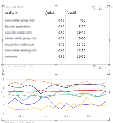

Hola, ¿Es posible tener las entradas de tabla (por ejemplo, filas) en el color de datos (el que también se utiliza en la visualización para barras, etc.).
No veo cómo puedo solucionar eso con formato condicional y no debería ser estático, por supuesto.
En este ejemplo, me gustaría no poder mostrar una leyenda a continuación, porque el color coincide con las entradas de la tabla (ya sea de fondo, puntos o color de texto estaría bien).

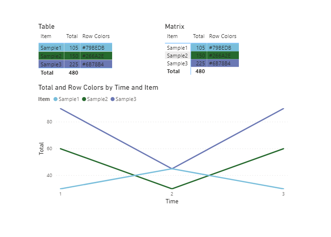

Actualmente no hay una forma 'automática' de vincular los colores utilizados en el gráfico de líneas a los utilizados en la matriz/tabla.
Hay un trabajo modificado alrededor que puede considerar - si sólo tiene un puñado de 'aplicaciones' potenciales - ya que implica la configuración de los colores. Considere lo siguiente:
En este ejemplo: podría utilizar una instrucción SWITCH para declarar el color de cada 'aplicación':
Esto es lo más parecido que pude encontrar actualmente disponible, pero no lo hago ayudará, ya que cuando agregues Application to the Legend of the Bar Chart, anulará estos colores condicionales...

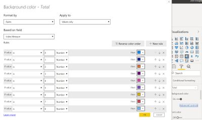

@SysLostInBI Aunque no puede ajustar la leyenda en un objeto visual, puede intentar hacer coincidir esa matriz para que coincida con ella.
Tengo datos por nombres de estado de EE. UU., y cuando lo pongo en un gráfico de líneas, el valor predeterminado es la leyenda para ser alfabética y los colores se ejecutan a través de los colores predeterminados.
1. En los datos de transformación: creé una tabla de dimensiones para los estados, duplicando la tabla de datos, eligiendo solo la columna de estados, eliminando duplicados, clasigándola alfabéticamente, luego agregué una columna de índice. El objetivo es obtener 0-49 para cada uno de los nombres de estado a partir de Alabama. Es genial para eso aquí para que si digamos que un nuevo estado se agrega, simplemente lo agregará automáticamente.
2. Después de aplicar esos cambios, creo una relación con esa tabla de dimensiones en el nombre de estado. y cambiar donde usé ese nombre de estado en mis objetos visuales para usar la nueva versión de la tabla de dimensiones.
3. Luego creé una medida para obtener el índice de ese índice.
Simplemente vaya a través de la parte superior en los colores predeterminados, luego 2a fila, etc. El mío también tenía algunos greens, así que fui y lo obtuve de los colores de datos que se indicaban por defecto en el gráfico de líneas.
